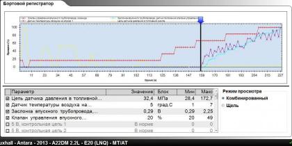

Евгений26 Опубликовано 6 декабря, 2015 Жалоба Поделиться Опубликовано 6 декабря, 2015 Появилось то, чего не может быть... Однако! Ссылка на комментарий
