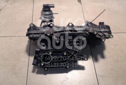

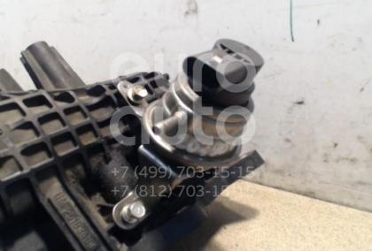

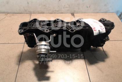

Евгений26 Опубликовано 7 марта, 2016 Жалоба Поделиться Опубликовано 7 марта, 2016 А я боюсь из мыть.Слишком все неоднозначно с именно пьезофорсунками.Ром, в ЕГР ведь два клапана.Один перекрывает на впуске, другой перед охладителем.Пытался прикинуть механически, что кто делает, но инфы и мозгов для понятия у меня мало. Ссылка на комментарий

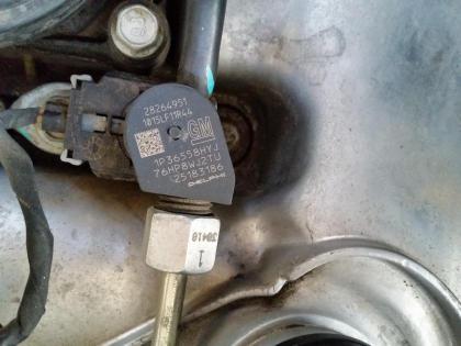

Ромчелло Опубликовано 7 марта, 2016 Жалоба Поделиться Опубликовано 7 марта, 2016 Жень, я тоже очкую мыть. Решение не принял пока. А откуда инфа насчет пьезофорсунок? Вот здесь фигурирует электромагнит, хотя не факт, что у нас такая же. Насчет ЕГР ничего сказать не могу, матчать так глубоко не копал, но постараюсь исправитьтся) Ссылка на комментарий
Евгений26 Опубликовано 7 марта, 2016 Жалоба Поделиться Опубликовано 7 марта, 2016 Нет у нас магнита.Пьезоэлемент, меняющий свою длинну.Есть отзывы, что он охлаждаясь топливом, при промывке дохнет. Ссылка на комментарий
Ромчелло Опубликовано 7 марта, 2016 Жалоба Поделиться Опубликовано 7 марта, 2016 А откуда данные о пьезоэлементе? И не понял насчет охлаждения,при промывке оно ухудшается? От чего именно дохнет? Ссылка на комментарий

zeratul896 Опубликовано 8 марта, 2016 Жалоба Поделиться Опубликовано 8 марта, 2016 давно хотел спросить : а почему решили что у нас топливная Delfhi? Ссылка на комментарий
Иванович Опубликовано 8 марта, 2016 Жалоба Поделиться Опубликовано 8 марта, 2016 Дык вроде тем немало уже и кроссномера накурены Ссылка на комментарий
Евгений26 Опубликовано 8 марта, 2016 Жалоба Поделиться Опубликовано 8 марта, 2016 давно хотел спросить : а почему решили что у нас топливная Delfhi?Я вот сейчас жестко пошучу - то, что дизель, то есть в курсе? Ссылка на комментарий
zeratul896 Опубликовано 8 марта, 2016 Жалоба Поделиться Опубликовано 8 марта, 2016 давно хотел спросить : а почему решили что у нас топливная Delfhi?Я вот сейчас жестко пошучу - то, что дизель, то есть в курсе? типа че других не бывает? или не знаете :D: Ссылка на комментарий
Евгений26 Опубликовано 8 марта, 2016 Жалоба Поделиться Опубликовано 8 марта, 2016 Крышку декоративную снимали когда нибудь?На форсунках читали, что нашкрябано? Ссылка на комментарий
zeratul896 Опубликовано 8 марта, 2016 Жалоба Поделиться Опубликовано 8 марта, 2016 Крышку декоративную снимали когда нибудь?На форсунках читали, что нашкрябано?и что там? поведайте, осведомленный вы наш Ссылка на комментарий
Евгений26 Опубликовано 8 марта, 2016 Жалоба Поделиться Опубликовано 8 марта, 2016 Не буду. Оставлю завесу тайны для вас закрытой. Ссылка на комментарий
zeratul896 Опубликовано 8 марта, 2016 Жалоба Поделиться Опубликовано 8 марта, 2016 Не буду. Оставлю завесу тайны для вас закрытой.т.е сказать нечего лиж бы звук издать :D: Ссылка на комментарий
