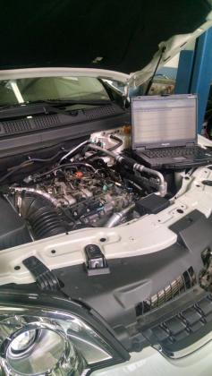

Всем привет! Значит так, сейчас провели все возможные тесты диагностики, в результате обнаружили повторное загорание ошибки P200a, а также высокое давление во выпуском коллекторе и турбине на холостых 100%, и постоянное срабатывание бай-пасс клапана. Сейчас был тест-драйв, стук проявлялся, но мало (возможно из-за минусовой температуры на улице). Зафиксировали аппаратурой работу всех систем и в том числе форсунок, сняли все данные. Далле ждём остывание двигателя на улице, после будут опять снимать данные. Мастер сказал по-любому будут менять электромагнитные клапана (коллектора и турбины), а возможно форсунки(форсунку), если не удастся откалибровать!!! Звук однозначно связан с детонацией!!!
Тест-драйв делали с подключенной аппаратурой.
Мастер и глав.механик очень серьёзно за всё взялись!
Небольшое фото
У кого тоже срабатывает бай-пасс ?

То есть впускной не при чем?

Впускной не причём! Но в нём-(Только в нём очень большое давление на холостых, должно быть 14-18 %, а у меня 100-114%, и постоянно идёт сброс давления, как будто я в движении и давлю тапку в пол). Сейчас будут смотреть калибровку форсунок.....
Идёт детонация в форсунке, сейчас выясняют по какой причине!
Заведите двигатель и внимательно послушайте срабатывание бай-пасс на холостых (только при открытом капоте). Срабатывает раз в 1-2 минуты. Что вообще на холостых быть не должно, со слов мастера!!!

У нас турбина на 184 л.с. особая, с измененяемой геометрией (на 163 л.с. другая, обычная), так вот мастер сказал, что на холостых она геометрию изменять вообще не должна, а на компе она показывает данные как будто машина в движении и турбина как будто работает. И причина в электромагнитных клапанах, с его слов опять же.
