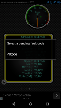

Евгений26 Опубликовано 31 марта, 2016 Жалоба Поделиться Опубликовано 31 марта, 2016 Ничего не будет. У меня прошивка свежая и калибровки также. Наблюдал за приборами в Torque.При включении в работу EGR происходит открытие клапана.Клапан открыватся на 4%, при этом падает расход воздуха с 14 до 11 грамм в секунду, в этот момент обедняется смесь.Возможно ЭБУ видит большое падение расхода воздуха и закрывает клапан, расход воздуха подымается до 14 грамм.Смесь если была бедной, добавили еще кислорода, закрыв клапан егр - детонация.Далее, процесс повторяется вновь.Логично предположить, что виной засранный канал подачи отработавших газов, из за этого клапан егр открывается на большую величину и сигнал с его датчика вводит в заблуждение эбу. Других обьяснений я не вижу.Возможно, выразил мысль криво, но думаю додумаете сами. Ссылка на комментарий
