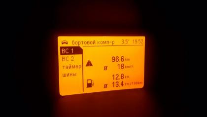

Rodos166 Опубликовано 31 марта, 2016 Жалоба Поделиться Опубликовано 31 марта, 2016 Вот мои показания с ELMки, кому если интересно. Сегодня по Москве проехал 100 км. Полёт нормальный!!! Ссылка на комментарий
Rodos166 Опубликовано 31 марта, 2016 Жалоба Поделиться Опубликовано 31 марта, 2016 Как вы считаете это нормальный расход? Ссылка на комментарий
Павло Опубликовано 31 марта, 2016 Жалоба Поделиться Опубликовано 31 марта, 2016 При средней скорости 16 км.ч это нормальный расход. Ссылка на комментарий
Серго Опубликовано 31 марта, 2016 Жалоба Поделиться Опубликовано 31 марта, 2016 Родион, у каждого свой стиль. Кто-то спортсмен,а кому просто нужно доехать. На х/х также расход скачет 0,6-0,7,без потребителей. Ссылка на комментарий

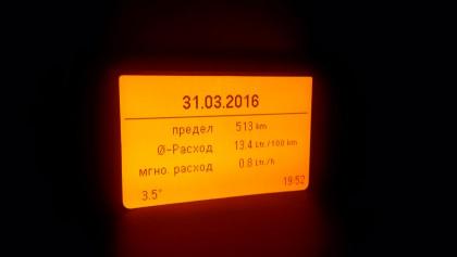

Rodos166 Опубликовано 31 марта, 2016 Жалоба Поделиться Опубликовано 31 марта, 2016 Серго, нет 0.9-1.0 Вот Ссылка на комментарий
Серго Опубликовано 31 марта, 2016 Жалоба Поделиться Опубликовано 31 марта, 2016 (изменено) А,потребители точно отключены?Выключено должно быть все!Печка,фары и т.д.Правда, может АКБ заряжается,подгружает Изменено 31 марта, 2016 пользователем Серго Ссылка на комментарий

Rodos166 Опубликовано 31 марта, 2016 Жалоба Поделиться Опубликовано 31 марта, 2016 Вот показания, вообще без потребителей Ссылка на комментарий
Серго Опубликовано 31 марта, 2016 Жалоба Поделиться Опубликовано 31 марта, 2016 Я,так понимаю АКПП на паркинге. Если ЕЛМ есть посмотрите, какие обороты на х/х.Будем считать, что АКБ заряжен. Что-то вроде, как многовато. Ссылка на комментарий
