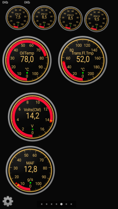

Rodos166 Опубликовано 31 марта, 2016 Жалоба Поделиться Опубликовано 31 марта, 2016 (изменено) Да, коробка на паркинге. Обороты 750. Я же прилагал принтскрин ELMки. Изменено 31 марта, 2016 пользователем Rodos166 Ссылка на комментарий
zeratul896 Опубликовано 31 марта, 2016 Жалоба Поделиться Опубликовано 31 марта, 2016 Я,так понимаю АКПП на паркинге. Если ЕЛМ есть посмотрите, какие обороты на х/х.Будем считать, что АКБ заряжен. Что-то вроде, как многовато.да нормальный расход Ссылка на комментарий
Павло Опубликовано 31 марта, 2016 Жалоба Поделиться Опубликовано 31 марта, 2016 По верхней картинке общий расход 14,8 л на пробеге 12,6 .Общий километраж 103 км.Разница в 2,2 литра.Вы что 103 км ехали по 3 часовым пробкам.Тогда нормально. Ссылка на комментарий
Серго Опубликовано 31 марта, 2016 Жалоба Поделиться Опубликовано 31 марта, 2016 Я,так понимаю АКПП на паркинге. Если ЕЛМ есть посмотрите, какие обороты на х/х.Будем считать, что АКБ заряжен. Что-то вроде, как многовато. да нормальный расходДа, я не против. У меня 0,6-0,7, интересовался у других, вроде также. Ссылка на комментарий

Rodos166 Опубликовано 31 марта, 2016 Жалоба Поделиться Опубликовано 31 марта, 2016 (изменено) Павло, Да нет в пробках особых не стоял вообще, только светофоры! Я поэтому всех и спрашиваю!? Изменено 31 марта, 2016 пользователем Rodos166 Ссылка на комментарий
Павло Опубликовано 31 марта, 2016 Жалоба Поделиться Опубликовано 31 марта, 2016 В принципе расход не велик ,но вот меня только и смутила разница в 2,2 литра.У меня так получается только если ехать при кондере включенном и в глухих пробках. Все таки на ХХ без включенных потребителей расход должен быть 0,7 -0,6 л.Евгений кажется говорил,что если обороты поднять не значительно то цокот уходит.Не могли ли Вам официалы на ХХ прошить большее потребление топлива и поэтому исчез цокот т.е проблему не устранили , а просто замаскировали ее.Тем более Вы говорите о лучшем рывке авто с мета.Вот я о чем подумал. Ссылка на комментарий
zeratul896 Опубликовано 31 марта, 2016 Жалоба Поделиться Опубликовано 31 марта, 2016 В принципе расход не велик ,но вот меня только и смутила разница в 2,2 литра.У меня так получается только если ехать при кондере включенном и в глухих пробках. Все таки на ХХ без включенных потребителей расход должен быть 0,7 -0,6 л.Евгений кажется говорил,что если обороты поднять не значительно то цокот уходит.Не могли ли Вам официалы на ХХ прошить большее потребление топлива и поэтому исчез цокот т.е проблему не устранили , а просто замаскировали ее.Тем более Вы говорите о лучшем рывке авто с мета.Вот я о чем подумал.обороты законные 750, а то чт едет лучше так там прочистили столько злачных мест, сбросили подстройку форсунок вот и поехало, а еще и ТО сделали Ссылка на комментарий
Павло Опубликовано 31 марта, 2016 Жалоба Поделиться Опубликовано 31 марта, 2016 Надо понаблюдать ,что будет в разнице показаний.Обороты ? Ссылка на комментарий
Rodos166 Опубликовано 31 марта, 2016 Жалоба Поделиться Опубликовано 31 марта, 2016 (изменено) В принципе расход не велик ,но вот меня только и смутила разница в 2,2 литра.У меня так получается только если ехать при кондере включенном и в глухих пробках. Все таки на ХХ без включенных потребителей расход должен быть 0,7 -0,6 л. Евгений кажется говорил,что если обороты поднять не значительно то цокот уходит.Не могли ли Вам официалы на ХХ прошить большее потребление топлива и поэтому исчез цокот т.е проблему не устранили , а просто замаскировали ее.Тем более Вы говорите о лучшем рывке авто с мета.Вот я о чем подумал.обороты законные 750, а то чт едет лучше так там прочистили столько злачных мест, сбросили подстройку форсунок вот и поехало, а еще и ТО сделали Может вы и правы, но уж слишком сильный подхват! Изменено 31 марта, 2016 пользователем Rodos166 Ссылка на комментарий
