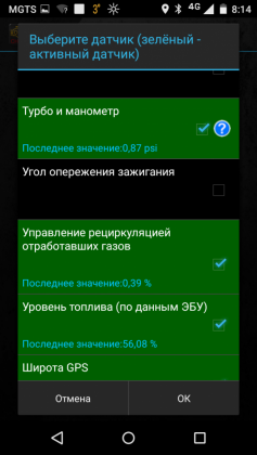

gorshkovdenis Опубликовано 1 апреля, 2016 Жалоба Поделиться Опубликовано 1 апреля, 2016 Всем привет.Ранее, 13 октября 2015 года, писал, что присадки в топливо (очиститель форсунок) убирают цокот.Потом похолодало и цокот сам собой пропал.Весна. Все проявилось вновь. Вера в присадки улетучилась :unknw: . Приобрел OBDII сканер. (1200 руб)Ранее, где-то год назад вылезла ошибка Р200А, Дилер не придал этому значения, т.к. на тот момент цокота не было (было холодно). Больше ошибка не появлялась.К слову сказать, спасибо дилеру, принимают участие в поиске причин цокота. Поменяли, форсунку и регулятор давления, да и с пониманием относятся к данной проблеме.Теперь о главном. :psih2:Выдался выходной. на улице +12. Цокот. Подключил сканер. Поехал кататься. В момент остановки и появления цокота считал ошибки и вылезла опять Р200А. Сделал копию с экрана телефона. Понесся к дилеру, приняли без записи и сразу.По итогу приговорили э/м клапан впускного коллектора 25183170, клапан придет в конце апреля.При диагностике похоже его отключали, т.е. трогали разъем. За пять дней цокот появился только один раз, да и то тихо!!! И машина как то резвее стала, но это ощущение субъективное, может от радости, что нашли причину. :yahoo:Но закралась мысль, что причина может быть не в клапане, а в разъеме. Объясню почему: полтора года назад вылезла ошибка педали газа и перестал работать круиз-контроль. педаль поменяли, а ошибка осталась. Причина была в разъеме! Почистили его, или там еще чего с ним сделали. И ошибка пропала. Все заработало!!! Ранее диагност с "неофициала" сказал, что у антар вообще проблема с проводами и разъемами.К слову клапан стоит около 3000 рублей. Может и не ждать конца апреля?PS. это не шутка. :D: Ссылка на комментарий

Серго Опубликовано 2 апреля, 2016 Жалоба Поделиться Опубликовано 2 апреля, 2016 Родион, приветствую.Сделайте скриншот IPW форсунок в торке на х/х.Интересно сравнить. Ссылка на комментарий
Евгений26 Опубликовано 2 апреля, 2016 Жалоба Поделиться Опубликовано 2 апреля, 2016 Какое это емкое слово - ОФИЦИАЛЫ!Дык Родион, а самый то главный вопрос, цокот устранять будут по гарантии?Или это опять вина владельца, мазутное топливо и все такое... Ссылка на комментарий
Rodos166 Опубликовано 2 апреля, 2016 Жалоба Поделиться Опубликовано 2 апреля, 2016 Родион, приветствую.Сделайте скриншот IPW форсунок в торке на х/х.Интересно сравнить. А как это сделать, у меня торк лайт. Ссылка на комментарий
