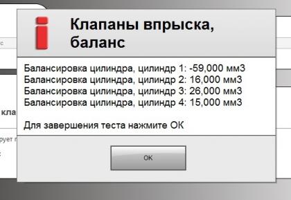

Евгений26 Опубликовано 4 апреля, 2016 Жалоба Поделиться Опубликовано 4 апреля, 2016 Я думаю, есть такая вещь, как индивидуальные калибровки.Поправили пару параметров, работа егр изменилась, все наладилось.Я никак не могу поверить в забитость чего то.Какая нафиг забитость в 10 тысяч и 5 месяцев?А сейчас 50 и по этой логике все должно было закупорится.Что то связанное с егр. Что - не знаю.Но от него все пляшет. Ссылка на комментарий

zeratul896 Опубликовано 4 апреля, 2016 Жалоба Поделиться Опубликовано 4 апреля, 2016 Завтра, в свой день рождения, еду нахрапом к дилеру.Достало.На холостых стучит, при газе в пол жесткая работа и тупизна.Если откажут, хер им, а не ТО4.Сам разберу.может вода в топливе? помнится была вода , дрожало так что пол ходуном ходил, дребезг и нифига не ехала, обороты за 3.5 и не едет. И ошибок никаких. Насчет цокота не знаю уже не донего было. А решили просто: сбросили адаптивные настройки форсунок на заводские значения. Ссылка на комментарий
Евгений26 Опубликовано 4 апреля, 2016 Жалоба Поделиться Опубликовано 4 апреля, 2016 А чего, поскольку мы всего не знаем, путь один - впускной и охладитель.Я делал все обучения и прописки.Чего я только не делал.Заметил, что когда отстучится, едет мягко и резво. Без дребезга.В топку эти дизеля.Но нет хужа без добра, познал все стстемы дизеля и что на что влияет.Так что это теперь для меня не темная лошадка... Ссылка на комментарий
