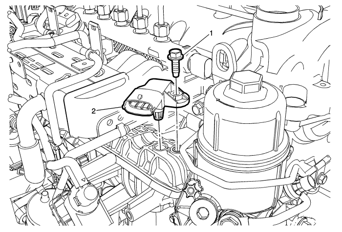

Евгений26 Опубликовано 5 апреля, 2016 Жалоба Поделиться Опубликовано 5 апреля, 2016 Датчик давления и температуры всасываемого воздуха, замена Не все так просто.Я на него делаю ставку.Я выкладывал скрин из Torque, где забортная температура -17,5 градусов.Возможно, это глюк, но кто знает...Нужно с кем то на пробу махнуться.Хотя бы на день. Ссылка на комментарий
kudan01 Опубликовано 5 апреля, 2016 Жалоба Поделиться Опубликовано 5 апреля, 2016 Датчики давления и температуры очень редко выходят из строя... Ссылка на комментарий
Серго Опубликовано 5 апреля, 2016 Жалоба Поделиться Опубликовано 5 апреля, 2016 Мои мысли.1. Возможно нагар и гуталин. Слабо, но верю в такой вариант.2. Проблемы с ЕГР целиком. Слабо, но верю.3. Проблема с датчиком давления. Не нашел подтверждения, что он же датчик температуры. Подозреваю, что если он еще и термометр, то он врет.4. Возможно, разнос индивидуальных калибровок.5. Еще менее верятно, дмрв. Мастер все же сказал, что подобная фигня была с дизельными Инсигниями. Был бюллетень, где меняли калибровки, в коих GM менял длительность впрыска. Но не саму прошивку, уточнил. Все. Серго. У вас поставленная техническая речь.Можете рассказать, вы имели отношение как нибудь к работе с техникой, может сервис чего то, авто?В былые года имел отношение к авиадвиготелестроению. Ссылка на комментарий
Евгений26 Опубликовано 5 апреля, 2016 Жалоба Поделиться Опубликовано 5 апреля, 2016 Датчики давления и температуры очень редко выходят из строя...Есть другие мысли?что может плавно сбоить спустя пол года, так или иначе связанное с работой ЕГР?Предположим, вина ЕГР, его охладителя и его каналов - не катит у тех, у кого заглушка, а стук есть.Вина ДМРВ минимальна, ибо все режимы работы функционируют и температуру мы видим.Впускной коллектор? Нагар вряд ли, за пол года езды не на печном топливе.Заслонки вихревые? Тоже вряд ли. Снимал шланг привода - открывались полность, стук был. Закрывать пробовал, активируя сканером - стук был.Форсунки исключаем с большой долей вероятности. У Родиона их вернули назад.Датчик давления и температуры. А почему бы и нет?Ведь вся петрушка начинается с остановкой и резкой увеличении температуры на впуске и во впускном коллекторе из за захвата горячего воздуха из за крыла и впуска отработавших газов ЕГР.Возможно, датчик поменял характеристику.Из за этого жесткий звук на разгоне, некая тупизна.Когда его мыли, у большинства был приход. С этим соглашались.Но вот промывка какую часть возвращала в норму, датчика давления или температуры?Датчик давления у меня показывает адекватные значения, кстати.Нет других мыслей.Кстати, у ramil EGR заглушен программно, а стук все равно есть.ПОМОЖИТЕ, КТО МОЖЕТ! Ссылка на комментарий
bolex Опубликовано 5 апреля, 2016 Жалоба Поделиться Опубликовано 5 апреля, 2016 (изменено) ...Я на него делаю ставку....Сомнительно. Если датчик не работает, то выскакивала бы ошибка. Его достаточно прочистить карбкляйнером и без фанатизма продуть воздухом (на нём образуется тонкий масляный налёт). Скажем так - на предыдущих моделях дизелей от GM температуру всаса мерил ДМРВ, у меня их было пять штук проверенные по TISу, а работали только два с самыми плохими тестовыми параметрами (измерялось омическое сопротивление высокоомным прибором).Вспомнил интересную деталь - при установке и подключении эмулятора ЕГР на Y22DTH разрывался какой то провод ДМРВ и в разрыв подключалась пара с эмулятора. Вывод - ДМРВ напрямую связан с системой ЕГР. Изменено 5 апреля, 2016 пользователем bolex Ссылка на комментарий
