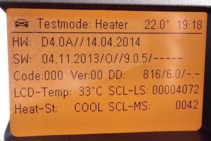

Рамиль84 Опубликовано 12 апреля, 2016 Жалоба Опубликовано 12 апреля, 2016 Извините что не по теме ну все где и как посмотреть какие прошивки залиты в авто

snake Опубликовано 12 апреля, 2016 Жалоба Опубликовано 12 апреля, 2016 В 12.04.2016 в 11:31, БелСер сказал: Еще раз спрошу - А на механической коробке стук был у кого?Я вроде отвечал,что был цокот,но начал добавлять комплекс.присадку и всё,куда делся,чтоб не сглазить. В 12.04.2016 в 11:22, Рамиль84 сказал: Извините что не по теме ну все где и как посмотреть какие прошивки залиты в автоВ сервисном меню-БК,автомобиля!

bolex Опубликовано 12 апреля, 2016 Жалоба Опубликовано 12 апреля, 2016 В 12.04.2016 в 11:53, snake сказал: В сервисном меню-БК,автомобиля!Здесь? HW или SW?
snake Опубликовано 12 апреля, 2016 Жалоба Опубликовано 12 апреля, 2016 В 12.04.2016 в 15:10, bolex сказал: В 12.04.2016 в 11:53, snake сказал: В сервисном меню-БК,автомобиля!Здесь? HW или SW? SW!

Рамиль84 Опубликовано 12 апреля, 2016 Жалоба Опубликовано 12 апреля, 2016 У меня значит устаревшая версия. ОД обновляет платно или бесплатно
