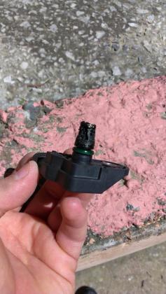

Радик Опубликовано 17 апреля, 2016 Жалоба Поделиться Опубликовано 17 апреля, 2016 (изменено) Пропробуйте почистить ДМРВ http://www.antara-club.ru/index.php?/topic/4992-zhestkii-zvuk-raboty-motora-dizelnyi-drebezg/ как чистить тут http://www.clubcaptiva.ru/forum/viewtopic.php?t=40328&sid=4c6229ffd499b637d1fb9e14ba7a1a25 А если плавают вот так - то форсункам хана приходит, льют. - День добрый . И пусть наша хроническая болячка не развивается ))) . На моей машине это случается , 50% с ЦОКОТОМ , и 50% без него. Попробую найти мослостойкие прозрачные трубки и установить на обратки форсунок , сниму видео с Цокотом и без него . Думаю , что надо искать методом исключения. Вот еще про датчик воздуха на коллекторе впуска : чистил его , такого нагара у меня не было , пробег на тот момент был около 50 000, Цокот остался . И прокладку на ЕГР ставил , стук остался , и перекрут турбины явно прослушивался потому и снял. И еще однажды разговаривая с одним специалистом по прошивкам он меня как-то убедил , что ЕГР не стоит глушить . Потом почитав информацию в недрах "нета" выяснил , что возврат газов проходя через тепло-обменник участвует в охлаждении камеры сгорания головки блока, соответственно "голова" из сплава алюминия так , что лишний перегрев не "гуд". Изменено 17 апреля, 2016 пользователем Радик Ссылка на комментарий

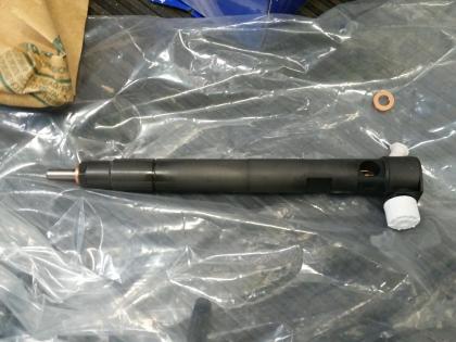

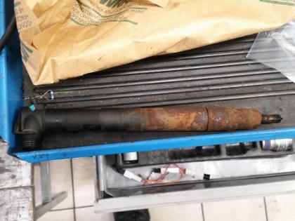

Евгений26 Опубликовано 18 апреля, 2016 Жалоба Поделиться Опубликовано 18 апреля, 2016 У меня менее чем за минуту первая налила пол стакана.Тогда как остальные налили может по 3-5 мл.Я жду среды.Когда поменяют форсунку. Может и ничего не изменится...Заодно покажу не выключающиеся вентиляторы после выключения кондея... Ссылка на комментарий
Stason292 Опубликовано 18 апреля, 2016 Жалоба Поделиться Опубликовано 18 апреля, 2016 Почистил я этот датчик как вы советовали, он да, грязный был, но увы результату не дало, может еще что можно почистить?Обороты как плавали так и плавают на холодную, а на прогретую редко. Ссылка на комментарий

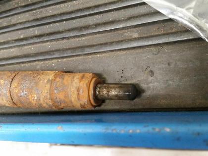

c_doy Опубликовано 18 апреля, 2016 Жалоба Поделиться Опубликовано 18 апреля, 2016 Отчитываюсь как обещал.Забрал машину сегодня после ремонта, заменили 1 форсунку. Двигатель работает мягко, в салоне почти не слышно. Расход на холостых упал с 2 до 0.9-1 л/ч. IPW форсунок снизилось до 8.5. Расход воздуха упал на хх до 5.8. Каптива поехала как новая :)Также заменили сальник между двигателем и акпп, какую-то прокладку в акпп, оба задних кулака (сейчас при проезде кочек сзади не гремит ничего).По отзывной хотели вкорячить новую защиту-пыльник (цена 16 тыс. охренеть), я отказался, тк стоит стальная.Проехал 20 км стука пока не было. Продолжаю наблюдение.Почистил я этот датчик как вы советовали, он да, грязный был, но увы результату не дало, может еще что можно почистить?Обороты как плавали так и плавают на холодную, а на прогретую редко.Попробуйте проверить форсунки на слив обратки как сделал Радик. Ссылка на комментарий
Евгений26 Опубликовано 18 апреля, 2016 Жалоба Поделиться Опубликовано 18 апреля, 2016 Почистил я этот датчик как вы советовали, он да, грязный был, но увы результату не дало, может еще что можно почистить?Обороты как плавали так и плавают на холодную, а на прогретую редко.Чем вы заправляетесь, что у вас гуталина столько? Ссылка на комментарий
