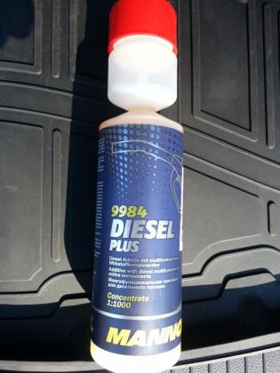

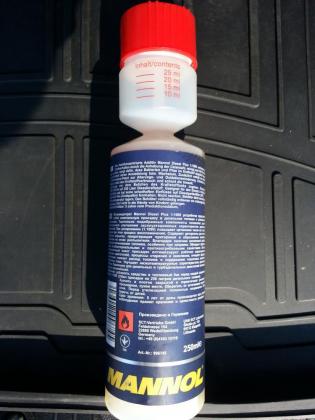

Евгений26 Опубликовано 5 мая, 2015 Жалоба Опубликовано 5 мая, 2015 (изменено) Однако, позитив от Mannol ой как мне нравится!Присадка TDA отдыхает и по цене, и по действию.Брал почти за 400 рублей.Не распространена особо.Сделал небольшой вывод.Присадка эта по ходу дела поднимает цетановое число топлива.Я имею привязанность к топливу Газпромнефть, но сдается, оно не настолько хорошо, как думается.Вообщем, с присадкой движок едет веселее и шустрее.Реально заметно увеличение мощности.На холостых расход кажет 0,5-0,6 литра.Причем, как то иначе движок работает.Толи топливо Газпромнефть не очень, толи присадка делает топливо таким, каким оно должно быть... Кстати...ДТ Танеко от Татнефть уже в Подмосковье: http://www.azs.tatneft.ru/taneko Изменено 5 мая, 2015 пользователем Евгений26
Ogt Опубликовано 6 мая, 2015 Жалоба Опубликовано 6 мая, 2015 В 05.05.2015 в 16:06, Евгений26 сказал: Однако, позитив от Mannol ой как мне нравится!Присадка TDA отдыхает и по цене, и по действию.Брал почти за 400 рублей.Не распространена особо.http://www.antara-club.ru/public/style_images/master/attachicon.gif20150505_161919.jpghttp://www.antara-club.ru/public/style_images/master/attachicon.gif20150505_161934.jpgСделал небольшой вывод.Присадка эта по ходу дела поднимает цетановое число топлива.Я имею привязанность к топливу Газпромнефть, но сдается, оно не настолько хорошо, как думается.Вообщем, с присадкой движок едет веселее и шустрее.Реально заметно увеличение мощности.На холостых расход кажет 0,5-0,6 литра.Причем, как то иначе движок работает.Толи топливо Газпромнефть не очень, толи присадка делает топливо таким, каким оно должно быть... Кстати...ДТ Танеко от Татнефть уже в Подмосковье: http://www.azs.tatneft.ru/tanekoНе такой уж он и редкий, каталожный номер 4036021996745, есть в Экзисте и Автодоке. Думаю не рисковать, а попробовать LIQUI MOLY 2355 (такая же упаковка и дозировка) разница по деньгам чуть больше 100 руб. Кастрол мне не понравился по работе двигателя. Заливал и заливаю LIQUI MOLY 1975, проехал на ней уже 75000 км, упаковки хватает на 400 литров, цена 950 руб, минус, кроме стоимости, только один: не так удобно заливать в бак.
