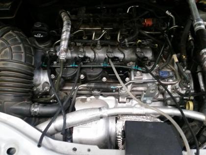

snake Опубликовано 20 апреля, 2016 Жалоба Поделиться Опубликовано 20 апреля, 2016 Да можно и больше.Пока только двое поехали парить мозг дилеру.Если бы все с этим поехали, то хватило бы и 20 страниц.А так, все заходят, читают... чего то ждут... снова заходят и ждут.А чтобы составить статистику для GM простым своим приездом и жалобой...Нет, это пусть кто то другой решение найдет, а я подожду.И так делают 98 из 100.ОД-находятся более,чем за 1000км :question:- сегодня также открыл датчик положения распред вала(очень удобно стоит) , что ж , небольшой налет , промыл , сменил колечко . промыл контактную группу. Особо результата не увидел. хотя все относительно. может мне и показалось вроде как легче работает , а вот обороты держит 0,5-0,6 на ХХ. - и к стати я крышки не переклеивал , и про межуток между поддоном , как то само прошло.,Изначально вспотело , раза два вытер при ТО , и все . далее грязью с дорог закидало и не увеличивается . (ой я не в тему . простите)А где именно он находится-если можно фото! Ссылка на комментарий

Радик Опубликовано 21 апреля, 2016 Жалоба Поделиться Опубликовано 21 апреля, 2016 (изменено) Да можно и больше.Пока только двое поехали парить мозг дилеру.Если бы все с этим поехали, то хватило бы и 20 страниц.А так, все заходят, читают... чего то ждут... снова заходят и ждут.А чтобы составить статистику для GM простым своим приездом и жалобой...Нет, это пусть кто то другой решение найдет, а я подожду.И так делают 98 из 100.- В нашем регионе нет дилера GM , те кто в место него работает , то я свою машину туда ни когда не погоню .А где именно он находится-если можно фото! - на первой фотке видно фишку синего цвета - это он , датчик положения распредвала.из наблюдений : - цокота нет. обороты ровно не плавают. Изменено 21 апреля, 2016 пользователем Радик 1 Ссылка на комментарий
