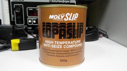

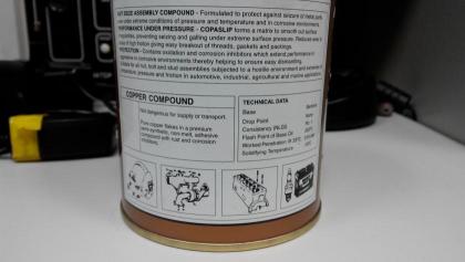

Евгений26 Опубликовано 27 апреля, 2016 Жалоба Поделиться Опубликовано 27 апреля, 2016 Что мне сказать.Я не знаю ответа.В косяк прошивки не очень верю - остальные ездят на ней же без проблем.Кривые форсунки - да кто ж скажет о таком? Так ведь?Я дождусь замены, а то и 4ую упрошу менять.Только как бы не получилось с Родионом, вернут старые взад... вот тогда будет прикол....Я сейчас купил смазку для форсунок и кольца медные от Хундая.Если успеет это прийти раньше прихода форсунок, сам при замене дилером обмажу 2 форсунки, а оставшиеся 2 уже сам сниму и обмажу дома.Уж больно меня шокировал вид первой форсунки. Ссылка на комментарий
