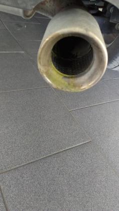

Stason292 Опубликовано 29 апреля, 2016 Жалоба Поделиться Опубликовано 29 апреля, 2016 Это в таком состоянии был когда я дороги еле доехал до ОД Ссылка на комментарий
Stason292 Опубликовано 29 апреля, 2016 Жалоба Поделиться Опубликовано 29 апреля, 2016 Это в таком состоянии был когда я дороги еле доехал до ОДЗасохшая субстанция Ссылка на комментарий
c_doy Опубликовано 29 апреля, 2016 Жалоба Поделиться Опубликовано 29 апреля, 2016 Жесть, словно сопли. На вс записался опять к ОД. Стучит каждый день.Гарантия кончается через неделю. Ссылка на комментарий
