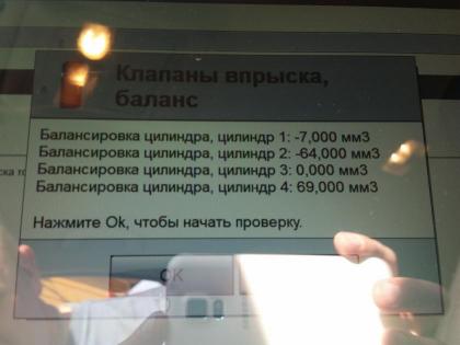

Евгений26 Опубликовано 5 мая, 2016 Жалоба Поделиться Опубликовано 5 мая, 2016 Вас жестоко обманули. Балансировку можно видеть все в той же программе диагностики с прибором MDI.Этот прибор есть у любого дилера.Показатели при тесте на слив и балансировка мало связаны между собой. В этом я уже точно убедился. Ссылка на комментарий
c_doy Опубликовано 5 мая, 2016 Жалоба Поделиться Опубликовано 5 мая, 2016 Да, я это у вас на видео видел. Ссылка на комментарий
