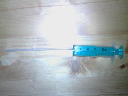

c_doy Опубликовано 14 мая, 2016 Жалоба Поделиться Опубликовано 14 мая, 2016 Сегодня сделал тест форсунок на слив за 128р :) (цена 4 шприцов по 20 куб и 4 капельницы).За 2 минуты набежало около 6 куб с каждой форсунки.http://s020.radikal.ru/i720/1605/1d/d13f9ba59615.jpgПузырьков воздуха не было.Скоро займусь способом Радика. Ссылка на комментарий
