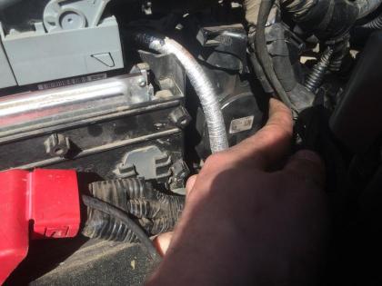

Радик Опубликовано 16 мая, 2016 Жалоба Поделиться Опубликовано 16 мая, 2016 фото хорошего расширения , при увеличении читаемо Ссылка на комментарий
Радик Опубликовано 16 мая, 2016 Жалоба Поделиться Опубликовано 16 мая, 2016 - если не получается увеличить то там DELPHI283182400689144HGRGM25187376насос двух плунжерный. Ссылка на комментарий
zeratul896 Опубликовано 16 мая, 2016 Жалоба Поделиться Опубликовано 16 мая, 2016 - если не получается увеличить то там DELPHI283182400689144HGRGM25187376насос двух плунжерный.про что я и говорил у нас разные ТНВД стоят Ссылка на комментарий
Радик Опубликовано 16 мая, 2016 Жалоба Поделиться Опубликовано 16 мая, 2016 - если не получается увеличить то там DELPHI283182400689144HGRGM25187376насос двух плунжерный.про что я и говорил у нас разные ТНВД стоят ни чего критичного - меняется производитель , меняется каталог . Ссылка на комментарий
Радик Опубликовано 16 мая, 2016 Жалоба Поделиться Опубликовано 16 мая, 2016 когда смотрел производителя так затерто made in BU , RU, BV ,RV - не очень понятно , но две буквы. могу по почте скинуть фото , может разберетесь . Но без фото смотрел , затерто на образце. - спасибо Евгению 26 , клапан нашел быстро , Он при демонтаже -пустил мне кровь ))) очень приятно стоит ))) Чисто там все , и после сборки и отключения насоса в баке - работает , -герметичный . двух пиновый. без напряжения открыт , при включении каждой позиции ключа зажигания срабатывает . на зажигании молчит - открыт . При выключении закрывает . работает в таком режиме от 2-6сек. Ссылка на комментарий
