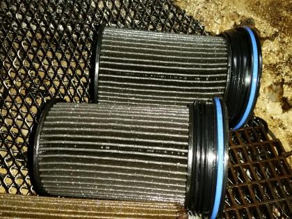

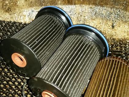

Марсель Опубликовано 19 мая, 2016 Жалоба Поделиться Опубликовано 19 мая, 2016 За три года использования авто: первый год лил Лукойл, фильтры были чёрные. Потом перешёл на Танеко фильтры однозначно светлее. Но моей первой форсунке это не помогло! Ссылка на комментарий
