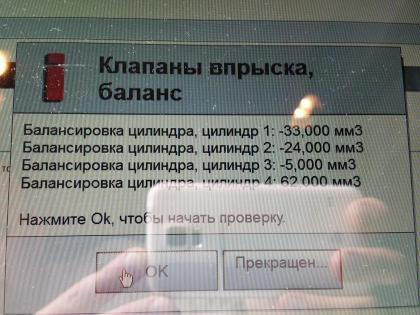

yt62 Опубликовано 26 мая, 2016 Жалоба Поделиться Опубликовано 26 мая, 2016 В целом, не ясно одно - остальные даже на печном топливе стука не имеют.Почему? Что не так с моим трактором? Форсунки и балансировка на холостых?Балансировка, естественно, "подстраивается" под топливо.1 картинка -ДТ5 ближе к печному, 2 - 10 л Лук экто+ 55л Танеко, 3- 10л Лук Танеко+ 30л Рязанский НПЗ Евро 5 заливал на ТНК, работает на этом коктейле мягче. Присадки не использую. 1 Ссылка на комментарий

Радик Опубликовано 26 мая, 2016 Жалоба Поделиться Опубликовано 26 мая, 2016 В целом, не ясно одно - остальные даже на печном топливе стука не имеют.Почему? Что не так с моим трактором? Форсунки и балансировка на холостых?Балансировка, естественно, "подстраивается" под топливо.1 картинка -ДТ5 ближе к печному, 2 - 10 л Лук экто+ 55л Танеко, 3- 10л Лук Танеко+ 30л Рязанский НПЗ Евро 5 заливал на ТНК, работает на этом коктейле мягче. Присадки не использую. - Считаю очень верное , утверждение , что ЭБУ учится . Учится управлять инжекторами ,исходя из показаний всех датчиков мотора . соответственно , могут разные данные повлиять на итог работы данного двигателя. - С Серго мы обсуждали данную гипотезу . , (возможно он и поправит ) .- Из отчета моих 5000 ,- 2100 км - тишина. Ссылка на комментарий
