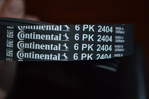

GREEN Опубликовано 12 апреля, 2021 Жалоба Поделиться Опубликовано 12 апреля, 2021 (изменено) Ну и выкричусь до конца - ремень!!!Этот гад стоит с завода уже 10 лет, пробег 95т.км, и он всё еще как новый! Ни одной трещинки, ни какого износа, он гад как с магазина! )Сейчас держу в руках его и купленный кетайский Континенталь. И что ставить? ))) Изменено 12 апреля, 2021 пользователем GREEN Ссылка на комментарий
kudan01 Опубликовано 12 апреля, 2021 Жалоба Поделиться Опубликовано 12 апреля, 2021 Конти же не делает ремни в кетае... Ссылка на комментарий
GREEN Опубликовано 12 апреля, 2021 Жалоба Поделиться Опубликовано 12 апреля, 2021 Действительно, написано Германия...Попробую поставить. Ссылка на комментарий

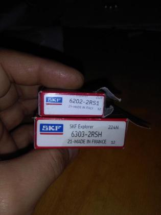

Фёдор279 Опубликовано 12 апреля, 2021 Жалоба Поделиться Опубликовано 12 апреля, 2021 (изменено) и у Федора в противогазе сомнений нет - "если дорого, наверняка оригинал!". Посмотрите на страну изготовления на картинке. Интересно откуда такая цитата?И к сведению...это не противогаз, а ПДА. Если в подшипниках такие же познания, то пардон)))По поводу того "магазина" который я НЕ рекламировал, то это завод, по ремонту и производству РТИ и различных механизмов и агрегатов. И если у них конкретный контрофакт, то закрылись бы уже к е....ям, ан нет, очередь к ним стоит из клиентов, наверно все бегут туда, где " ... "если дорого, наверняка оригинал!" ... "Несколько лет назад, занимались работами по скашиванию травы на КАДе. Косили вот такими машинками.Техника хоть и Итальянская, но она не выдерживала работы круглые сутки (объёмы большие). По вопросам ремонта выходили на изготовителя, те в свою очередь, приняли все пожелания и обратную связь по слабым местам, и дальше у себя на заводе запустили улучшения, основанные на реальном опыте эксплуатации. Дак собственно к чему это я....все подшипники и резинки для ремонта и обслуживания этих Итальянских машинок, купленных и произведённых не у "...желтолицых..." дядей шлёп, а именно у Итальянцев, производили подшипниками и РТИ купленными в том самом "магазине" который я НЕ рекламировал. Откуда собственно о нём и узнал то, в других "МАГАЗИНАХ" ничего подобрать не могли... так что "...желтолицый..." чинай чинаем, а "магазин" проверен временем, и полетел только один "...желтолицый..." подшипник, в ПЫЛЕСОСЕ, предполагаю что тупо не выдержал оборотов, так как штатный был с пластиковым сепаратором, а тот что установил я с металлическим, возможно произошел перегрев. Разберу подопытного и посмотрю, что там.Действительно, написано Германия...Попробую поставить......................................................................................................................Ну и выкричусь до конца - ремень!!!Этот гад стоит с завода уже 10 лет, пробег 95т.км, и он всё еще как новый! Ни одной трещинки, ни какого износа, он гад как с магазина! )Сейчас держу в руках его и купленный кетайский Континенталь. И что ставить? )))Дак "кЕтай" или не "кЕтай"? Изменено 12 апреля, 2021 пользователем Фёдор279 Ссылка на комментарий
GREEN Опубликовано 13 апреля, 2021 Жалоба Поделиться Опубликовано 13 апреля, 2021 (изменено) Подшипник 3203 купленный за 1250руб. отправляется обратно в емекс, Dear Sir/Madame,Thank you for contacting SKF.Based on the available photos sent we have concluded that the product and the product package shown on the pictures are counterfeited, i.e. not genuine.Verified item is:[3203 A-2RS1TN9/MT33]We advise against mounting such products as their quality and performance is highly unpredictable. The best way to safeguard authenticity of SKF products is for you to purchase your need of SKF products from distributors authorised by SKF, the list of distributors can be found on skf.com.(https://www.skf.com/group/support/find-a-distributor)If you haven’t already provided SKF with proof of purchase (e.g. invoice, receipt or similar) for these items, please do so by replying to this email and attach relevant documents.Best regards,Arjun VishwakarmaSKF Group Brand Protection Вы полюбуйтесь на творение мастеров из поднебесной. Страна Да Винчи и Микеланджело в области подделок. Внешнее сходство с оригиналом поразительное! ))) Тыщ на 5 км думаю этого говна хватило бы. СКФ пройдет тыщ 500 км. Изменено 13 апреля, 2021 пользователем GREEN Ссылка на комментарий

GREEN Опубликовано 13 апреля, 2021 Жалоба Поделиться Опубликовано 13 апреля, 2021 Вот правильная упаковка этого ремня, с белой надписью Contitech Мне в емексе выдали в другой упаковке, без надписи Contitech, буду разбираться Ссылка на комментарий
GREEN Опубликовано 14 апреля, 2021 Жалоба Поделиться Опубликовано 14 апреля, 2021 Ура! Добрый день, Вячеслав,Признаков контрафакта я не увидел, даты производства на ремне и упаковке совпадают. Также присутствует технологический «шов», которые свидетельствует об использовании специального покрытия на рабочей поверхности, подделывать который будет очень дорого и соответственно не выгодно.С уважением / Best regards,Denis LubinitskiyArea Sales ManagerContinentalDivision ContiTechContiTech Power Transmission GroupAutomotive Aftermarket Выкладываю высланные туда фотки, можно смело сравнивать при покупке Одна из степеней защиты - маркировка модели ремня напечатана на обратной стороне прозрачной плёнки, которая приклеена на картон, т.е. при отрыве пленки текст останется на плёнке. Поставщик AVBF в Емекс. Ссылка на комментарий

GREEN Опубликовано 14 апреля, 2021 Жалоба Поделиться Опубликовано 14 апреля, 2021 (изменено) По словам их русского клерка Леонида там отсев по многим признакам. И форма пылезащитных щечек, и шрифт маркировки, и страна производства, и номер завода, и способ нанесения маркировки, и полиграфия упаковки, всякие значки ромбики на обоймах и щечках и прочее. Как я понял они сильно упираются в выявление контрафакта, потому и службу создали.Например, одна мелочь, на которую мы и внимания не обратим - аббревиатура SKF на оригинале выжжена не прямой строкой, а по радиусу. обоймы. Великому мастреру СуньХуньВрашу гемор этим заморачиваться, а там скандинав завернет аутентификацию.И что-то мне показалось там какая-то система автоматическая сравнения по паттернам внедрена, потому что на мои крупные четкие фото каждого значка они поросили общий четкий план, после которого один подшипник прошел аутентификацию, второй - нет.И я вернул и тот что прошел, потому что выдали его в емексе без упаковки, с налетом песка, на что Леонид обратил внимание и предположил вынос с предприятия купившего партию. Всё бы ничего, но подшипники до установки должны храниться в целлофановой запайке и в картонной коробочке, которые как раз предохраняют от песка и коррозии от влаги, от ударов по пылезащитным щечкам. И куплен этот вынос с завода или поднятый с пола мастерской подшипник был не в пол-цены, а по полной цене розницы оригинала. Вернул взад, нашел дистрибьютора, за те же деньги купил 100% итальянский оригинал в упаковке. И всем теперь так советую. Конечно Федор может в очередной раз мне оппонировать, что не западло в Пятёрочке купить за полную цену хлеб который надкусили и поваляли по полу, но для меня это НЕПРИЕМЛЕМО. Изменено 14 апреля, 2021 пользователем GREEN Ссылка на комментарий
