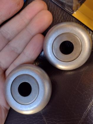

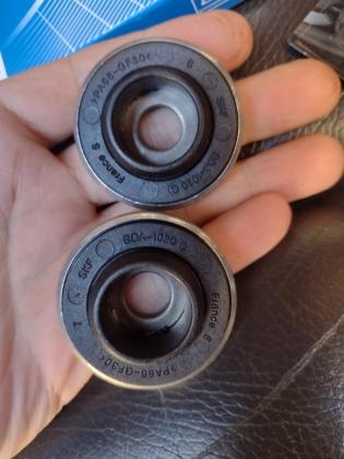

Фёдор279 Опубликовано 16 апреля, 2021 Жалоба Поделиться Опубликовано 16 апреля, 2021 Пишу НЕ по Антаре, а по "БОЖЕСТВЕННОЙ КАМРИ" в 70 кузове!!!Что? Зачем? Зачем о них писать? Они же не ломаются! Они святые!Но нет, на 70-ке 2018 года выпуска пошли по женскому детородному опорные подшипники. Заказал SKF, не в Емексе, который торгует только Правильным товаром. Сегодня получил, запулил фотки в приложение и вот ответ: Dear Fedor, Thank you for contacting SKF. Based on the photos you sent, our investigation does not indicate that the product and/or package for [VKD 35030 T] on the photographs should be counterfeit. Best regardsUlrica NilssonSKF Group Brand Protection General inquiries: : genuine@skf.com SKF Group HeadquartersSven Wingquists Gata 2, 415 50 Gothenburg, Swedenwww.skf.com, Facebook, Youtube, Linkedin, Twitter Вот так, нопоролся на НЕ подделку. Не всё в уж так и плохо!Всем удачных покупок! Ссылка на комментарий

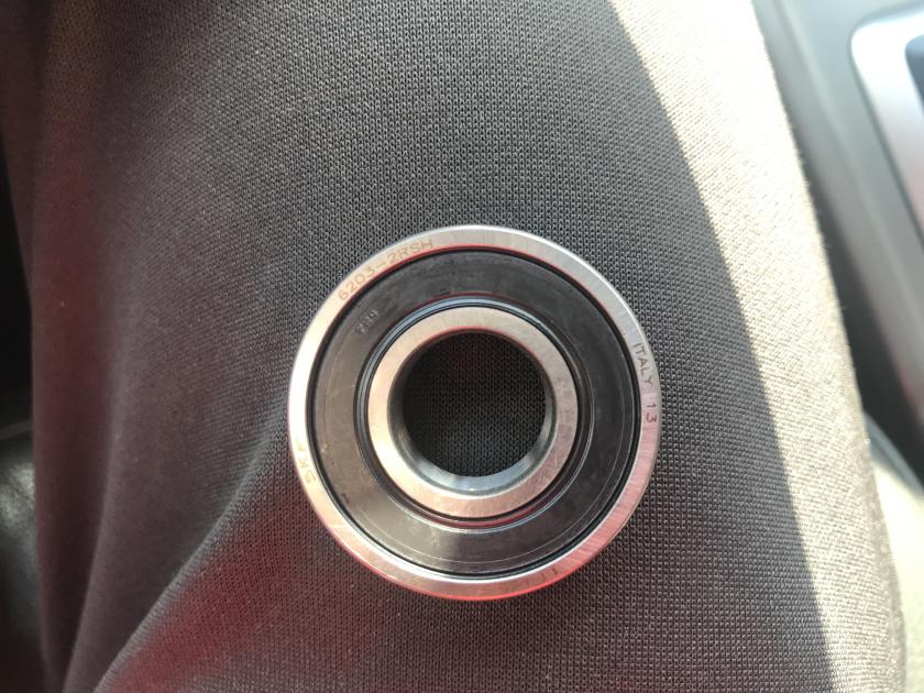

GREEN Опубликовано 19 апреля, 2021 Жалоба Поделиться Опубликовано 19 апреля, 2021 Спасибо ! На сайте пишут что прокладки и уплотнения в сборе идут. Решил на ней остановится,хотя skf и airtex в 1.5 раза дешевле стоят. Я курил эту тему на всякий случай, но всё обошлось одним один подшипником натяжного за 250руб и ремень просто по сроку, 10-летняя антара зашелестела как новая из салона. ) Мне вот skf прям понравилась по соотношению производитель/цена/внешний вид. Да и пробить на контрафакт тоже можно. хороший выбор... но в очередной раз поражает эй-си дэлко.. я гляну л каталог по Зафире....плять ... да запчастей гораздо больше делается на нее.. но в каталоге российском нету...В поиске по марке авто на рос сайте находится номер что Серж дал. Опель Антара 3.2, как положено. Ссылка на комментарий
Серж43 Опубликовано 19 апреля, 2021 Жалоба Поделиться Опубликовано 19 апреля, 2021 Спасибо ! На сайте пишут что прокладки и уплотнения в сборе идут. Решил на ней остановится,хотя skf и airtex в 1.5 раза дешевле стоят.Я курил эту тему на всякий случай, но всё обошлось одним один подшипником натяжного за 250руб и ремень просто по сроку, 10-летняя антара зашелестела как новая из салона. )Мне вот skf прям понравилась по соотношению производитель/цена/внешний вид. Да и пробить на контрафакт тоже можно. хороший выбор...но в очередной раз поражает эй-си дэлко.. я гляну л каталог по Зафире....плять ... да запчастей гораздо больше делается на нее..но в каталоге российском нету...В поиске по марке авто на рос сайте находится номер что Серж дал. Опель Антара 3.2, как положено. Когда менял ремень, у помпы люфта нет, немного шуршит подшипник натяжного и какой-то подшипник генератора, но так как пробег к 220 тыс, а стоит всё родное, решил купить про запас помпу и подшипник натяжного, пусть будет. На помпе остановился на Ac delko ( на емех 3500р), подшипник советовали оптимал (1200),но ещё не заказывал, если не трудно подскажите артикул подшипника skf, я правильно понял, что вы его в натяжной воткнули? Ссылка на комментарий
GREEN Опубликовано 22 апреля, 2021 Жалоба Поделиться Опубликовано 22 апреля, 2021 Когда менял ремень, у помпы люфта нет, немного шуршит подшипник натяжного и какой-то подшипник генератора, но так как пробег к 220 тыс, а стоит всё родное, решил купить про запас помпу и подшипник натяжного, пусть будет. На помпе остановился на Ac delko ( на емех 3500р), подшипник советовали оптимал (1200),но ещё не заказывал, если не трудно подскажите артикул подшипника skf, я правильно понял, что вы его в натяжной воткнули? Упс, вопрос только сейчас заметил /Да, в натяжной. Он там однорядный в отличии от обводного (там двухрядный на удвоенную нагрузку) потому и запел.Итак, для замены в обводном нужен точно такой же по всем размерам, это SKF 6203-2RSHИменно эта модификация с черными грязезащитными щечками с обеих сторон.Нормальная розничная цена оригинального 250-270 руб. Кетай контрафактный впаривают за столько же.Пробивка через SKF аутентификатор обязательно.Некоторые рукоблудливые хомячки после покупки подшипника вскрывают щечки и набивают тудысь побольше суперсолидола камазного, не вздумайте этим заниматься, в оригинальных подшипниках набито то и столько сколько нужно на весь срок эксплуатации, а кетаёзам и это не поможет.Момент отрыва при выпрессовке был серьезный, тонны 1,5-2. Новый входил как по маслу. Но маслом мазать ничего не нужно ) Ссылка на комментарий
Серж43 Опубликовано 22 апреля, 2021 Жалоба Поделиться Опубликовано 22 апреля, 2021 Когда менял ремень, у помпы люфта нет, немного шуршит подшипник натяжного и какой-то подшипник генератора, но так как пробег к 220 тыс, а стоит всё родное, решил купить про запас помпу и подшипник натяжного, пусть будет. На помпе остановился на Ac delko ( на емех 3500р), подшипник советовали оптимал (1200),но ещё не заказывал, если не трудно подскажите артикул подшипника skf, я правильно понял, что вы его в натяжной воткнули? Упс, вопрос только сейчас заметил /Да, в натяжной. Он там однорядный в отличии от обводного (там двухрядный на удвоенную нагрузку) потому и запел.Итак, для замены в обводном нужен точно такой же по всем размерам, это SKF 6203-2RSHИменно эта модификация с черными грязезащитными щечками с обеих сторон.Нормальная розничная цена оригинального 250-270 руб. Кетай контрафактный впаривают за столько же.Пробивка через SKF аутентификатор обязательно.Некоторые рукоблудливые хомячки после покупки подшипника вскрывают щечки и набивают тудысь побольше суперсолидола камазного, не вздумайте этим заниматься, в оригинальных подшипниках набито то и столько сколько нужно на весь срок эксплуатации, а кетаёзам и это не поможет.Момент отрыва при выпрессовке был серьезный, тонны 1,5-2. Новый входил как по маслу. Но маслом мазать ничего не нужно )Уточните, это артикул в обводной ролик? Мне нужен в натяжной. Ссылка на комментарий
GREEN Опубликовано 22 апреля, 2021 Жалоба Поделиться Опубликовано 22 апреля, 2021 Да, опЫска в сообщении, теперь не исправить /Артикул SKF 6203-2RSH и всё вышенаписанное для натяжного ролика, который на пружинном механизме. Ссылка на комментарий
Серж43 Опубликовано 23 апреля, 2021 Жалоба Поделиться Опубликовано 23 апреля, 2021 Да, опЫска в сообщении, теперь не исправить /Артикул SKF 6203-2RSH и всё вышенаписанное для натяжного ролика, который на пружинном механизме. Смотрел на двух интернет ресурсах Emex и Ixsora, так во первых там бьется артикул одной строкой , без тире( думаю это не другой подшипник?), во вторых как подшипник генератора, в третьих с таким артикулом бьется также GAZ, где пишут что там skf и он итальянский, я понял что предпочтительна эта страна изготовления. Может GAZ взять? Ссылка на комментарий
