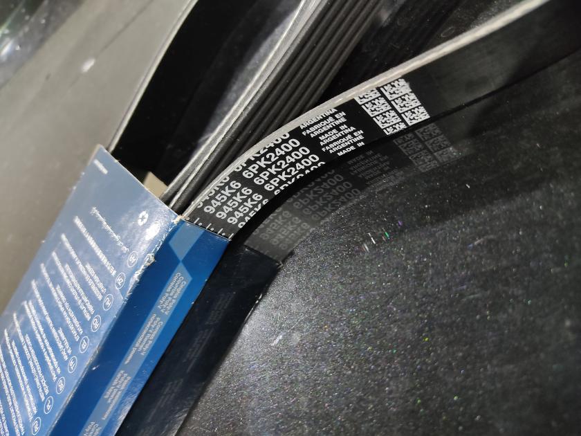

Aleksey AnTaRa Опубликовано 4 января, 2022 Жалоба Поделиться Опубликовано 4 января, 2022 Всех с наступившим Новым годом :yahoo: ... Моё бюджетное решение по замене агрегатного ремня и замене подшипников в обводном и натяжном роликах { Фото 1}: 1) Агрегатным ремнём стал поликлиновый ремень навесных агрегатов Dayco. С этим производителем у меня на протяжении более чем 10 лет не было никаких проблем на всех бывших авто, цена / качество на высоте. Артикул 6PK2400 Dayco, made in Argentina, цена 837 руб { Фото 2 и 3 } 2) В натяжном ролике заменил подшипник, поставил зарекомендовавший себя SKF 6203 2RSH. Приобретал в своём проверенном интернет магазине за 204 руб. Ради интереса отправил в SKF фото как на службу тех.поддержки genuine@skf.com так и в поддержку через их фирменное приложение "SKF Authenticate" , на что обратил внимание, - фото полученные с помощью моего смартфона через их приложение SKF путём многократной фокусировки удивили даже меня. Обратите внимание, тот же подшипник у Серж43 по ссылке https://www.antara-club.ru/index.php/topic/5071-zamena-obvodnogo-i-natiazhnogo-rolikov-agregatn/?p=329560 --> но с разницей, при вскрытии мой подшипник был в масле и на торце у меня " Italy 13B ". Прилагаю фото, сделанные через приложение SKF Authenticate {Фото 4, 5 и 6 } 3) В обводном ролике установил подшипник NSK 3203 2RS. Это редкий двухрядный подшипник для нагруженных частей. Цена через Zzap и другие агрегаторы подбора з/ч стартует от 1200 руб. Данный подшипник NSK мной был куплен в компании, которая занимается поставками подшипников для промышленности и сель.хоз техники за 641 руб и по кроссам каталогах авто запчастей не бьётся. Берите как лайфхак, цена дешевле в 2 раза, малая вероятность подделки из-за очень малой применимости. Фото упаковки коробки и подшипника NSK 3203-2RS с двух сторон {Фото 7, и 8 } p/s. По факту была необходимость только в замене агрегатного ремня, т.к. прошлый владелец менял его аж 6 лет назад. Остальные ролики меня не беспокоили, вскрытие и замена показала, что могли они служить и дАльше. Но цена их покупки и замены просто смешна... Ещё момент, тут был разговор о том что в подшипники не нужно набивать много солидола, так вот, ради интереса вскрыл заводской обводной 32032RS, смазки там было набито от души :D: За фото подборку не ругайте, старался как мог :super: Ссылка на комментарий
