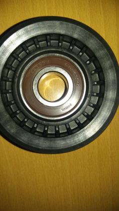

_DSN_ Опубликовано 19 июня, 2018 Жалоба Поделиться Опубликовано 19 июня, 2018 Добрый день! Приехали ролики, ниже фото ролика Patron tr52262 для натяжителя, завтра буду ставить. Ссылка на комментарий
S@chok Опубликовано 19 июня, 2018 Жалоба Поделиться Опубликовано 19 июня, 2018 Примерно такой же подшипник стоит в Optimal. И вообще выглядит точь в точь.Правда я его все же на INA потом сменил. А у INA другой подшипник стоит. Ссылка на комментарий

_DSN_ Опубликовано 20 июня, 2018 Жалоба Поделиться Опубликовано 20 июня, 2018 Добрый день! Приехали ролики, ниже фото ролика Patron tr52262 для натяжителя, завтра буду ставить.Заменил все ролики и ремень, встало все как родноеРолик 96868478 -SKF (Швеция)Ролик 96868477 -SKF (Швеция)Ремень 25182242 - Dayco (Италия)Ролик от натяжителя Patron PT52262тишина, левые звуки совсем пропали... интересно на сколько хватит, сейчас пробег 74500 1 Ссылка на комментарий
