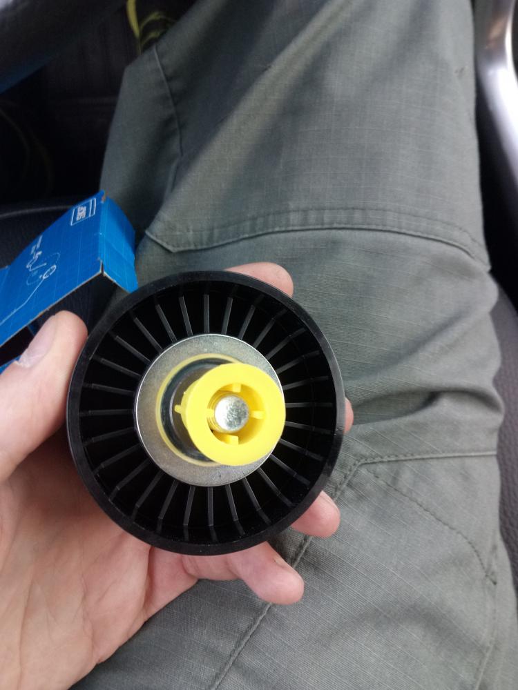

Immihalych Опубликовано 1 сентября, 2018 Жалоба Поделиться Опубликовано 1 сентября, 2018 Купил в Exist запчасти для замены.Натяжитель ремня заказывал Gates.Получил запчасти, а в коробке Gates натяжитель с логотипом Litens.Коробка вроде оригинальная и голограмма не тронута.Как считаете, возвращать ? или так задумано компанией Gates ? Ссылка на комментарий
Иванович Опубликовано 1 сентября, 2018 Жалоба Поделиться Опубликовано 1 сентября, 2018 Ничего не поделать глобализация). В вашем случае скорее это правило чем исключение.Litens раньше в Канаде бал сейчас в Китае. Ссылка на комментарий
S@chok Опубликовано 2 сентября, 2018 Жалоба Поделиться Опубликовано 2 сентября, 2018 Ну правильно, Gates же роликов и натяжителей не делает. Ссылка на комментарий
Евгений26 Опубликовано 2 сентября, 2018 Жалоба Поделиться Опубликовано 2 сентября, 2018 А при чем тут ролики?Человек за ремень пишет, что либо Gates теперь перепаковщик, либо это лажа какая то.Хотя я себе ставил ремень Gates именно с этой маркировкой на самом ремне. Ссылка на комментарий
Immihalych Опубликовано 2 сентября, 2018 Жалоба Поделиться Опубликовано 2 сентября, 2018 Я пишу как раз о нвтяжители. Купил Gates а в внутри не он. Ссылка на комментарий
S@chok Опубликовано 2 сентября, 2018 Жалоба Поделиться Опубликовано 2 сентября, 2018 А при чем тут ролики?Человек за ремень пишет, что либо Gates теперь перепаковщик, либо это лажа какая то.Хотя я себе ставил ремень Gates именно с этой маркировкой на самом ремне.Читайте внимательнее. Ссылка на комментарий
Евгений26 Опубликовано 2 сентября, 2018 Жалоба Поделиться Опубликовано 2 сентября, 2018 Согласен. Тупанул.Хотя комплекты у Gates действительно есть. Ссылка на комментарий
Immihalych Опубликовано 2 сентября, 2018 Жалоба Поделиться Опубликовано 2 сентября, 2018 в понедельник сдам. Перезакажу. Ссылка на комментарий
S@chok Опубликовано 2 сентября, 2018 Жалоба Поделиться Опубликовано 2 сентября, 2018 Комплекты есть у всех кому не лень. Например у Контитеч ролики и натяжители как правило INA. Ссылка на комментарий
Иванович Опубликовано 2 сентября, 2018 Жалоба Поделиться Опубликовано 2 сентября, 2018 в понедельник сдам. Перезакажу.Дело конечно хозяйское, но если создать правильный запрос в гуглях именно такая комплектность у Гейтс присутствует и на другие машины. Ссылка на комментарий
pretorianec13 Опубликовано 2 сентября, 2018 Жалоба Поделиться Опубликовано 2 сентября, 2018 ролик ремня вспомогательного с натяжителем (оригинал) 2640рролик ремнявспомогательного верхний SKF 1200рролик ремня вспомогательного нижний SKF 2300рремень приводной 6РК2220 1600р это инну в ХВК мастер запорол ... сказал потом не открутить ... Ссылка на комментарий
Immihalych Опубликовано 5 сентября, 2018 Жалоба Поделиться Опубликовано 5 сентября, 2018 Вообщем так.Был в exist с натяжителем. Там заверили, что именно так и должно было быть. В коробке Gates лежит натяжитель с логотипом Litens. Именно такой же идет и в оригинале. К стати в чем я убедился, когда снял старый натяжитель.Менял следующие запчасти - ремень, ролик обводной и натяжитель с роликом. Пробег 61 000 км. Ремень в отличном состоянии, на натяжителе не нашел каких то повреждений и т.п, а именно его мне приговорили в сервисе. (При крайних положениях руля при включенном кондее был странный шум из под капота. Не свист, а дребезг что ли.), а вот на обводном ролике имелся небольшой люфт.Что интересно, новый оригинальный обводной ролик чуть отличался от того, что стоял. Если старый прижимался к кузову болтом и касался "юбкой" которая выступала над подшипником, то в новом в комплекте на болт одеваться круглая пластина, которая как раз и выравнивает и прижимает ролик. Ремень поставил mitsuboshi. И вот засада, в крайних положениях руля он теперь свистит. Видимо натяжитель встал не до конца по месту, либо ремень чуть длиннее, чем стоял. Я к сожалению не сравнил.Еще, что заметил есть небольшой люфт на шкиве компрессора кондея. Есть вероятность, что это из-за электромуфты и так должно быть.Хотел бы уточнить тут как у остальных. Ссылка на комментарий

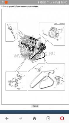

Gans Опубликовано 16 марта, 2019 Жалоба Поделиться Опубликовано 16 марта, 2019 Ремень - General Motors 12605208Натяжитель - General Motors 12605175Обводной ролик - General Motors 12605492, его замена General Motors 12657189Добрый день. Подскажите пожалуйста, данных деталей хватит для полной замены (снять старое, поставить новое без колхоза дополнительного)? Просто в некоторых сообщениях других форумчан присутствуют два ролика верхний и нижний. Спасибо. Ссылка на комментарий
Евгений26 Опубликовано 16 марта, 2019 Жалоба Поделиться Опубликовано 16 марта, 2019 у вас V6, артикулы будут другими скорее всего. Ссылка на комментарий
Gans Опубликовано 16 марта, 2019 Жалоба Поделиться Опубликовано 16 марта, 2019 у вас V6, артикулы будут другими скорее всего.Да мне бы хоть принципиально понять. В экзист задал вопрос, но думаю там как обычно пришлют кучу предложений и не понято, что из них выбрать. Ссылка на комментарий
Евгений26 Опубликовано 16 марта, 2019 Жалоба Поделиться Опубликовано 16 марта, 2019 Ссылка на комментарий
Gans Опубликовано 16 марта, 2019 Жалоба Поделиться Опубликовано 16 марта, 2019 Спасибо, выходит 2 ролика и ремень Ссылка на комментарий
