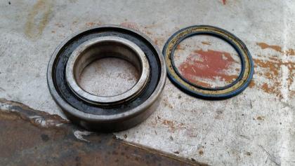

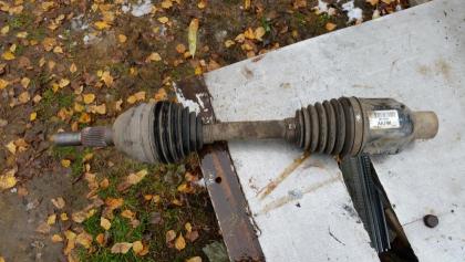

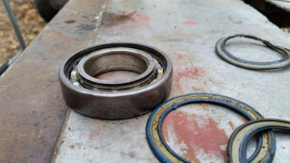

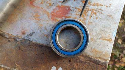

Евгений26 Опубликовано 28 октября, 2017 Жалоба Поделиться Опубликовано 28 октября, 2017 Значит, подшипник поменял.Руководствовался факом с каптива клуба.И меня ждал подвох.Фак был написан для дорейстала, а у них есть отличие - у них действительно подшипник 6006 и защита железная на торце.Купил я этот подшипник и начал разбирать.Разобрал все без единого сьемника.Так вот на рейстале нет защиты на торце и пошипник другой. С одной крышкой изнутри и двумя снаружи.Вот такой у рейстала стоит.Это как раз наружняя сторона.Если снять одну крышку, то под ней... другая.А под второй крышкой - зауженный подшипник.При снятии вала раздаки ждал сюрприз. Сидит намертво.Взял газовую горелку и погрел корпус пару минул - выскочил сам и... полилось масло из раздатки. А в дорейстале люди уверяют, что ничего не льется.Подшипник пришлось вскрывать и особо проблем с ним не было. Ну шуршит, ну есть люфт. Не сказать, что ушатан, но крышки замяты и решил менять все же на 6006.А у него по одной крышке с каждой стороны.Решил, что на зиму хватит, а потом все равно менять. И вот почему.С высокой долей уверенности могу сказать, что источник вибрации - внутренний шарнир на шрусе.У него болтанка на валу раздатки и что самое интересное, в том положении, когда авто едет прямо без ям, болтанка в шарнире в пределах 1 мм, а может и более. При этом наружный шарнир без единого замечания.Та же проблема и слева, как будто внутренние шарниры - сыромятина.Скорей всего АКПП тут ни при чем, но пара шрусов, тоже не малые деньги.Оставил все до лета.Видео не снимал, одной рукой неудобно.Фото правого привода. Ссылка на комментарий
Евгений275 Опубликовано 28 октября, 2017 Жалоба Поделиться Опубликовано 28 октября, 2017 Т.Е. сам внутренний шрус (граната)? Типы от нее вибрация? Типо Ссылка на комментарий
Евгений26 Опубликовано 28 октября, 2017 Жалоба Поделиться Опубликовано 28 октября, 2017 В шарнире есть износ. А если есть износ, то скорей всего возможно не штатное расположение крутящихся деталей, читай - дисбаланс при вращении.А что это и как проявляется - не мне вам рассказывать.Нужно менять внутренние шарниры.Если правый я так понял, подходит от дорейстала, то левый совсем другой.Все ИМХО и не окончательный вердикт. Ссылка на комментарий

kaib Опубликовано 30 октября, 2017 Жалоба Поделиться Опубликовано 30 октября, 2017 Значит, подшипник поменял.Руководствовался факом с каптива клуба.И меня ждал подвох.Фак был написан для дорейстала, а у них есть отличие - у них действительно подшипник 6006 и защита железная на торце.Купил я этот подшипник и начал разбирать.Разобрал все без единого сьемника.Так вот на рейстале нет защиты на торце и пошипник другой. С одной крышкой изнутри и двумя снаружи.Вот такой у рейстала стоит.20171028_135637.jpgЭто как раз наружняя сторона.Если снять одну крышку, то под ней... другая.20171028_155049.jpgА под второй крышкой - зауженный подшипник.20171028_155202.jpgПри снятии вала раздаки ждал сюрприз. Сидит намертво.Взял газовую горелку и погрел корпус пару минул - выскочил сам и... полилось масло из раздатки. А в дорейстале люди уверяют, что ничего не льется.Подшипник пришлось вскрывать и особо проблем с ним не было. Ну шуршит, ну есть люфт. Не сказать, что ушатан, но крышки замяты и решил менять все же на 6006.А у него по одной крышке с каждой стороны.Решил, что на зиму хватит, а потом все равно менять. И вот почему.С высокой долей уверенности могу сказать, что источник вибрации - внутренний шарнир на шрусе.У него болтанка на валу раздатки и что самое интересное, в том положении, когда авто едет прямо без ям, болтанка в шарнире в пределах 1 мм, а может и более. При этом наружный шарнир без единого замечания.Та же проблема и слева, как будто внутренние шарниры - сыромятина.Скорей всего АКПП тут ни при чем, но пара шрусов, тоже не малые деньги.Оставил все до лета.Видео не снимал, одной рукой неудобно.Фото правого привода.20171028_112923.jpgфото комплекта ШРУСов от дорестайла. Правый стоит у меня. Возможно левый скоро встанет на 2.2. к другому клубню, тогда и узнаем, подходит или нет Ссылка на комментарий
