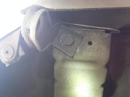

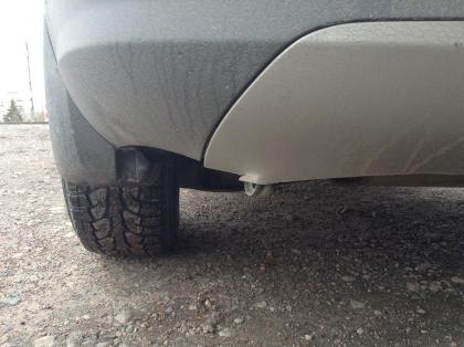

Alex_ULLI Опубликовано 6 марта, 2015 Жалоба Поделиться Опубликовано 6 марта, 2015 когда вытаскивал соседа из ледяного плена, пользовался проушиной под бампером. Точно такой же, но под передним, воспользовался неоднократно при эвакуации. А эти штуки вкручивать и не пробовал...Как вам уже рекомендовали - следует все-таки аккуратнее пользоваться этой проушиной. Гениальность инженерного решения этой детали и ее крепления весьма впечатляет - проушина крепится одним болтом, а при ее повороте вокруг оси болта происходят неприятности. 1 Ссылка на комментарий
AGrus Опубликовано 6 марта, 2015 Жалоба Поделиться Опубликовано 6 марта, 2015 Крепится она (петля) двумя болтами. Значит один болт кто-то вывинтил.Я эту петлю на даче сам снимал, сейчас в багажнике валяется. Новому хозяину машины в качестве приданого отдам 1 Ссылка на комментарий
Alex_ULLI Опубликовано 6 марта, 2015 Жалоба Поделиться Опубликовано 6 марта, 2015 Крепится она (петля) двумя болтами. Значит один болт кто-то вывинтил.Я эту петлю на даче сам снимал, сейчас в багажнике валяется. Новому хозяину машины в качестве приданого отдамСерьезно? А можете сфотографировать у себя? Автомобиль новый, вряд ли кто-то вывинчивал что-то. Ссылка на комментарий
qbraz Опубликовано 6 марта, 2015 Жалоба Поделиться Опубликовано 6 марта, 2015 чего фотографировать-то? выкручивайте ее смело. это транспортировочная петля. ОД при предпродажке должен был выкрутить, но... Ссылка на комментарий
avalan Опубликовано 6 марта, 2015 Жалоба Поделиться Опубликовано 6 марта, 2015 (изменено) Так они ее ни у кого не выкручивают и народ попадает по незнанию. Не все же перед прицепом троса под машину лезут, чтобы оценить надежность крепления сего чуда Изменено 6 марта, 2015 пользователем avalan Ссылка на комментарий
AGrus Опубликовано 6 марта, 2015 Жалоба Поделиться Опубликовано 6 марта, 2015 Сегодня уже не пойду на стоянку делать фото, валяюсь с температурой в такую-то погоду.А завтра сделаю фото. Один болт крепит петлю по вертикали (завинчивается снизу вверх), а второй по горизонтали (сбоку). Хлипкая штамповка. Ведерко игрушечное некоторые крепят к этой петле.А в случае эвакуации за нее зацепят 100%. Тьфу три раза Ссылка на комментарий
Павло Опубликовано 6 марта, 2015 Жалоба Поделиться Опубликовано 6 марта, 2015 Вообще то где то уже упоминалось, что сия петля является не только транспортировочной,ее прямое назначение страховка буксируемого прицепа .Поэтому кто таскает прицеп выкручивать ее ни к чему,а вот другие авто за нее таскать нельзя.У меня тоже была на 2 болтах закручена, я выбросил т.к с прицепами не езжу. 1 Ссылка на комментарий
melbu Опубликовано 6 марта, 2015 Жалоба Поделиться Опубликовано 6 марта, 2015 Вообще то где то уже упоминалось, что сия петля является не только транспортировочной,ее прямое назначение страховка буксируемого прицепа .Поэтому кто таскает прицеп выкручивать ее ни к чему,а вот другие авто за нее таскать нельзя.У меня тоже была на 2 болтах закручена, я выбросил т.к с прицепами не езжу. Штатный фаркоп крепится в то же место, что и эта петля. Поэтому невозможно поставить фаркоп, оставив при этом петлю. Ссылка на комментарий
qbraz Опубликовано 6 марта, 2015 Жалоба Поделиться Опубликовано 6 марта, 2015 Нужно отметить, что там обратная резьба. Ссылка на комментарий
Павло Опубликовано 6 марта, 2015 Жалоба Поделиться Опубликовано 6 марта, 2015 Вообще то где то уже упоминалось, что сия петля является не только транспортировочной,ее прямое назначение страховка буксируемого прицепа .Поэтому кто таскает прицеп выкручивать ее ни к чему,а вот другие авто за нее таскать нельзя.У меня тоже была на 2 болтах закручена, я выбросил т.к с прицепами не езжу. Штатный фаркоп крепится в то же место, что и эта петля. Поэтому невозможно поставить фаркоп, оставив при этом петлю. Возможно и так,но длина болтов там позволяет в нахлест эту петлю прикрутить, я даже удивился почему болты такие длинные.Или кто нибудь видел,что на автовозах Антара едет увязанная растяжкой к этой петле ? Я не видел,поэтому не думаю что она транспортировочная. Ссылка на комментарий
Alex_ULLI Опубликовано 6 марта, 2015 Жалоба Поделиться Опубликовано 6 марта, 2015 Нужно отметить, что там обратная резьба. Точно?? Т.е. мало того что крепление испытывает крутящий момент, так он еще и по направлению на выкручивание получается? Ссылка на комментарий
