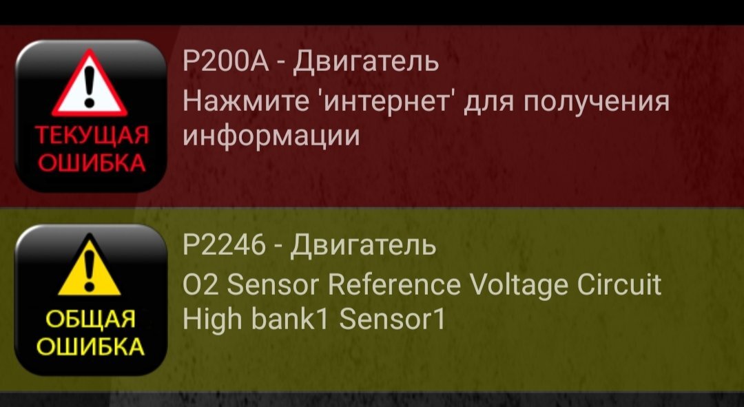

fan Опубликовано 21 декабря, 2014 Жалоба Поделиться Опубликовано 21 декабря, 2014 (изменено) Решил открыть новую тему, так как подобных не нашел на форуме.При диагностике посредством elm327 периодически появляется ошибка "P2246: O2 sensor reference voltage cirquit high bank 1 sensor 1" - Ошибка сигнала кислородного датчика на входе : Напряжение слишком велико .Проблема сохраняется на протяжении года, пробег 35 тыс.км (машине 1.5 года).Впервые проблема дала о себе знать при наметившемся прожиге, сопровождающемся дерганием и увеличенным расходом топлива. после принудительной регенерации сажевого у ОД, ошибка была сброшена, сказали что лямбда еще "жива". Был успокоен темой регенерации сажевого на дизеле, что все проблемы оттуда. Поэтому впредь самостоятельно сбрасывал ошибку при появлении, после прожига она какое-то время действительно отсутствовала.На каптиваклубе также описаны случаи, когда после прожига все ошибки улетучивались, но более подробного углубления я так и не нашел.Прочитав пару статей на тему этого датчика, я понял что напряжение этого датчика при увеличении подачи топлива (и при наличии рабочей температуры) должно хоть как-то изменяться (от 0.2В до 0,8В), а у меня статично - оно всегда 0,2В. Причем посмотрел сохраненные отчеты годовой давности (скан мастер), значение то же - 0,2В. Получается, что почти с самого начала я езжу с нефункционирующей лямбдой, а это и потеря мощности, и повышенный расход. Прошу поправить меня гуру и профессионалов форума за такие выводы. Возможно программа кривая и что-то не показывает, в таком случае, у всех владельцев должно быть такое же значение напряжения на лямбде (0,2В). Показатели силы тока лямбда зонда меняются (мин 0,3А, макс 6,1А, ср 3,5А), коэффициент лямбда также меняется (1-2) при увеличении оборотов. Расход средний как у всех - 11 л (сейчас зима, летом около 10л), каких-то вторичных признаков не наблюдал, потеря мощности при забивании сажевого, тоже как у всех, наверное. Изменено 21 декабря, 2014 пользователем fan Ссылка на комментарий

Vlad008 Опубликовано 7 марта, 2017 Жалоба Поделиться Опубликовано 7 марта, 2017 тоже случайно обнаружил EML ошибку P2246, никаких изменений в поведении машины нет, расход в норме...нужно менять датчик? подскажет кто артикул? Ссылка на комментарий
Евгений26 Опубликовано 7 марта, 2017 Жалоба Поделиться Опубликовано 7 марта, 2017 25182881Вот только не факт, что сам датчик виноват.Может и топливо неправильно подаваться.Если нет других ошибок и поведение авто не изменилось, то для начала датчик. 5 рублей его цена в среднем. Ссылка на комментарий
