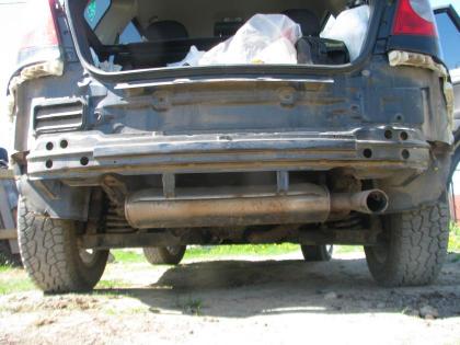

igor5312 Опубликовано 14 июля, 2016 Жалоба Поделиться Опубликовано 14 июля, 2016 Помогите найти причину. В машине пахнет выхлопными газами при движении и открытых окнах/люке. Иногда пахнет с закрытыми, если до 5000 крутить. Нашел что при открытых окнах на ходу может затягивать выхлопные через багажник. Резинки двери багажника проверил. Остаются ещё вент. отверстия в багажнике. Обычно они со шторками которые воздух только наружу выпускают, могут как-то забиться и воздух в обе стороны будет идти. Но не могу их найти, где они у нас? Ссылка на комментарий
Иванович Опубликовано 14 июля, 2016 Жалоба Поделиться Опубликовано 14 июля, 2016 Проверьте забитость салонного фильтра, наличие и прижим планки на корпусе фильтра. Возможно, избыточное давление в салоне маловато и идет подсос выхлопа. 1 Ссылка на комментарий
Jet Li Опубликовано 14 июля, 2016 Жалоба Поделиться Опубликовано 14 июля, 2016 ...Остаются ещё вент. отверстия в багажнике. Обычно они со шторками которые воздух только наружу выпускают, могут как-то забиться и воздух в обе стороны будет идти. Но не могу их найти, где они у нас?Вот они... Ссылка на комментарий
Иванович Опубликовано 14 июля, 2016 Жалоба Поделиться Опубликовано 14 июля, 2016 (изменено) На клубе с инструкцией выкладывали :verygood: http://www.antara-club.ru/index.php/topic/3662-samostoiatelnye-raboty-po-zamene-zadnego-bamp/ Изменено 14 июля, 2016 пользователем Иванович Ссылка на комментарий
igor5312 Опубликовано 24 июля, 2016 Жалоба Поделиться Опубликовано 24 июля, 2016 (изменено) Спасибо за ответы. Фильтр поменял, о результатах напишу. Эти две "прорези" слева в салон то как выходят? У нас там вроде бы ниша внутри.потом пенопластовая "хреновина". И одно круглое отверстие в металле. Как изнутри их найти? И ещё на фото труба справа,а у меня две и слева как раз под этим отверстием. Изменено 24 июля, 2016 пользователем igor5312 Ссылка на комментарий
igor5312 Опубликовано 25 июля, 2016 Жалоба Поделиться Опубликовано 25 июля, 2016 Проверьте забитость салонного фильтра, наличие и прижим планки на корпусе фильтра. Возможно, избыточное давление в салоне маловато и идет подсос выхлопа.Спасибо еще раз! После замены запах не появляется ни при открытых окнах ни при перегазовке Ссылка на комментарий
