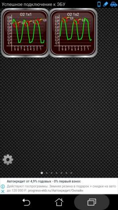

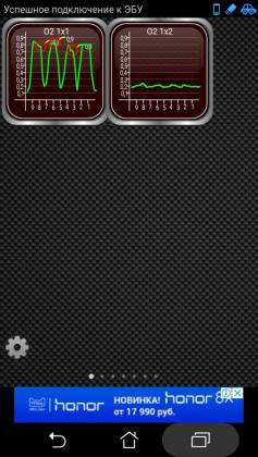

admiralbenbow Опубликовано 24 января, 2015 Жалоба Поделиться Опубликовано 24 января, 2015 Показания второго лямбда зонда гуляют, это тот, который стоит после катализатора. Может быть причина в самом датчике или же кат накрылся медным тазом?Мотор V6. Аналогичный датчик с другой стороны тоже после ката показывает нормально, сигнал не дергается. Ссылка на комментарий
Алекс-47 Опубликовано 24 января, 2015 Жалоба Поделиться Опубликовано 24 января, 2015 Показания второго лямбда зонда гуляют, это тот, который стоит после катализатора. Может быть причина в самом датчике или же кат накрылся медным тазом?Мотор V6. Аналогичный датчик с другой стороны тоже после ката показывает нормально, сигнал не дергается.А на оборотах пробовал? тоже гуляет или поднимется и стоит? Ссылка на комментарий
admiralbenbow Опубликовано 24 января, 2015 Автор Жалоба Поделиться Опубликовано 24 января, 2015 Нет, не пробовал. На холостых только посмотрел. Ссылка на комментарий
Makkenek Опубликовано 24 января, 2015 Жалоба Поделиться Опубликовано 24 января, 2015 Катализатор банк 1 низкая эффективность. Иными словами готовься к замене катализатора или перепрошивке ЭБУ двигателя. Если интересно второе стучись могу помочь ;) Ссылка на комментарий
admiralbenbow Опубликовано 24 января, 2015 Автор Жалоба Поделиться Опубликовано 24 января, 2015 Перепрошивка как я понимаю под Эуро 2? При этом кат надо выкинуть/ А может все же возможна неисправность самого датчика? Пробег то небольшой 110 тыщ всего то/ Ссылка на комментарий
