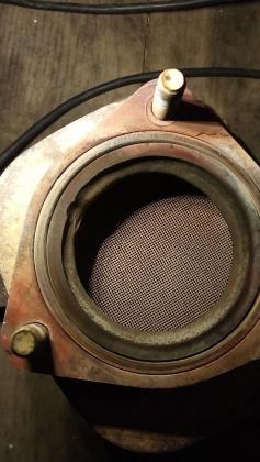

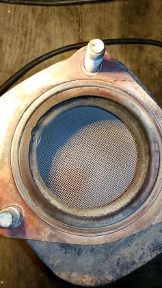

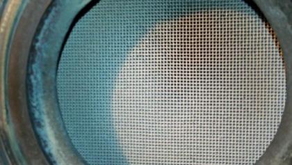

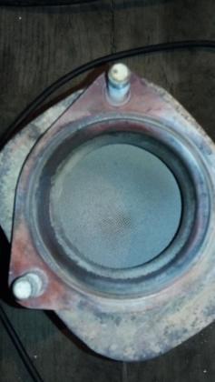

ФеДен Опубликовано 5 ноября, 2018 Жалоба Поделиться Опубликовано 5 ноября, 2018 Доброго времени. Подскажите визуальный осмотр ката может что нибудь сказать о его эффективности? Регулярно загорается 0420. Сняли каты посмотреть, забитости нету вообще. Ни в первом ни во втором. Двигатель 2.4, пробег 160000. Расход 18 с лишним, правда на газу, на бензине ни знаю точно, но с прогревов убывает довольно быстро. на скринах с елм, второй кислородник на бензине скачет, на газу ровно идет. Ссылка на комментарий
AlexPit Опубликовано 5 ноября, 2018 Жалоба Поделиться Опубликовано 5 ноября, 2018 второй вроде как вонюча и не более, если катаете на газу на кой ляд вам каты? у газа СО и так в норме, выбили бы уже их к черту и прошили под евро 2 и желательно пламя гаситель за место первого ставьте уж больно жар высок от газа.... Ссылка на комментарий
ФеДен Опубликовано 5 ноября, 2018 Жалоба Поделиться Опубликовано 5 ноября, 2018 второй вроде как вонюча и не более, если катаете на газу на кой ляд вам каты? у газа СО и так в норме, выбили бы уже их к черту и прошили под евро 2 и желательно пламя гаситель за место первого ставьте уж больно жар высок от газа....Понял, Спасибо. Надо поискать где у нас шьют нормально Ссылка на комментарий
