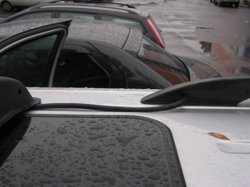

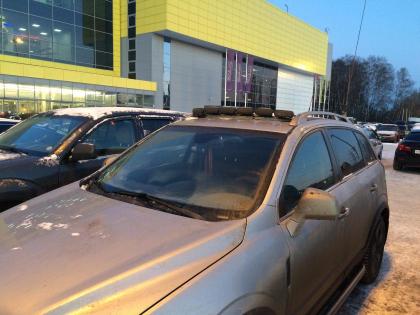

Kundius Опубликовано 27 февраля, 2015 Жалоба Поделиться Опубликовано 27 февраля, 2015 (изменено) Предлагаю обсудить варианты установки дополнительного света на наши авто.Кто что практиковал? У кого какой опыт? Кто как подключал?Я начну с варианта который рассматривал для себя, но сильно засомневался, в итоге не взял, но тема осталась для меня открыта. В общем нашёл люстру на крышу с четырьмя отдельными фарами, все регулируются, крепление на скотч 3М. Даже поехал купил её, правда потом сдал. Причиной послужило поселившееся сомнение что после весьма не простой установки люстру просто оторвёт с скотча на 180 и кому нибудь зафигачит в лобовое. Второй минус - есть ощущение что там будет нереально много грязи копится и всё это будет негативно сказываться на кузове.Прилагаю фото примерки фар и нашёл фото проводки их в салон Ещё из найденного, вариант установки дополнительного дальнего с габаритами. Светодиодная балка на бампер Фары россыпью на крыше с креплением на что то типа рейлинга (если правообладатель против, фото удалю) Изменено 27 февраля, 2015 пользователем Kundius Ссылка на комментарий

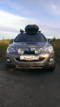

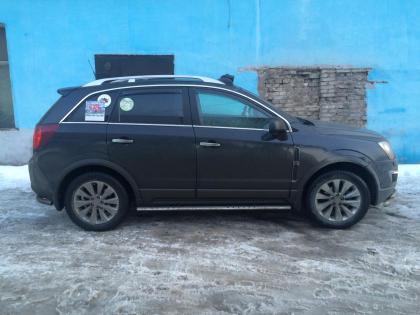

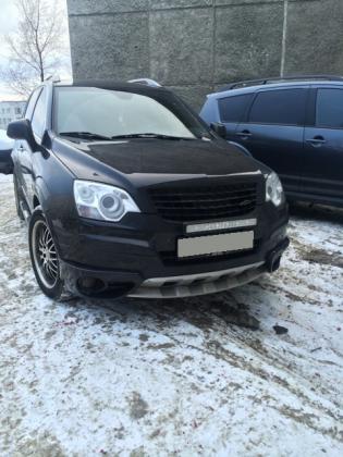

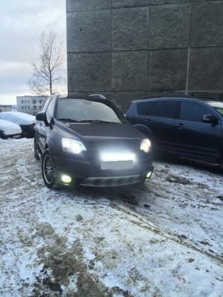

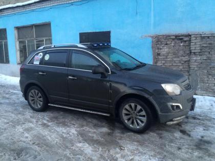

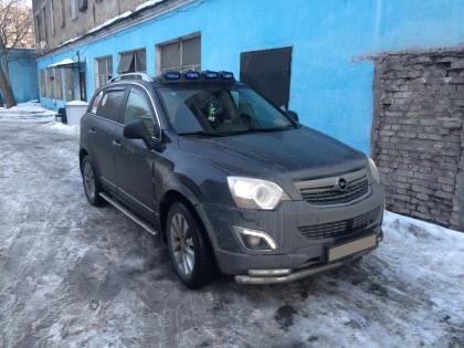

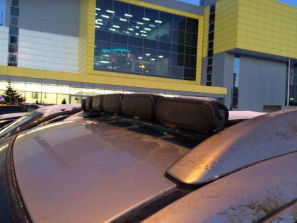

LifeAdept Опубликовано 5 марта, 2015 Жалоба Поделиться Опубликовано 5 марта, 2015 Всех приветствую!Немного не в тему , но может кто сталкивался? Увидел тут вот это на Антаре, стало интересно, что за фары такие? Чертовски приятно, что стал заметным)) Постараюсь ответить на все вопросы, ибо с данной балкой сталкивался непосредственно: она моя. Изначально концепт был таким Затем максимализм взял своё и концепт "прибавил" Вот, что получилось: Фары Hella FF 75. Две боковые противотуманки, четыре центральные - дальнего света.На шпионском фото фары действительно грязные (погода тогда не радовала), крышек к ним не предусмотрено. "Интересно, гудят на скорости?..."Немного есть... Но только, если прислушиваться. Обычно за музыкой не слышно. "а второй момент, они по госту проходят, за них гайцы драть не будут?"За два года останавливали дважды, но только для того, чтобы узнать как светят и пожелать доброго пути. При поиске ответов о законности через знакомых, стало понятно, что пока люстра выключена, закон не нарушается. "Ну думаю ими реально только во время рыбалки пользуются. Ну или ещё в голову приходит на дальний их запитать, если конечно мощность соответствует"В лесополосе и на тропках спасает сильно. На трассах (при отсутсвии встречного транспорта) обычно становился головой колонны: догонявшие с удовольствием ехали за мной). Запитан пока от спец кнопки, через мощное реле (330Вт как-никак), но в планах сделать хитрую схему включения со штатными. "люстры обычные из светодиодных фар"Галогенки чистой воды; Н7. Это уже последний проект по установке светодиодной балки (пока не завершён): А ещё... Т.к. тема всё-таки про ДХО, поделюсь своим вариантом: Светодиоды обычные китайские COB.Запитаны от двух релешек с управлением от ближнего света: При повышении напряжения в сети (при старте двигателя), срабатывает релюшка контроля напряжения, запитывая ДХО через пятиконтактное реле (88й контакт), которое размыкает цепь, при включении ближнего света фар. Предвосхищая вопрос - знаю, что установлены не по правилам, но пока никто не придирался. 3 Ссылка на комментарий
LifeAdept Опубликовано 7 марта, 2015 Жалоба Поделиться Опубликовано 7 марта, 2015 Кстати! Kundius, хочу сразу пердупердить: вот эти вариантыhttp://www.antara-club.ru/uploads/monthly_02_2015/post-7558-0-24935800-1425019557.jpghttp://www.antara-club.ru/uploads/monthly_02_2015/post-7558-0-18210200-1425019363.jpgдопустимы только в Мурманской, Архангельской областях, в Карелии и за Уралом в Сибири (может ещё где к такому не придираются, но я там не бывал). В Москве и на юге это стопроцентный штраф и возможный демонтаж (либо изъятие) прямо на месте: запрещено устанавливать металлические конструкции спереди авто, выступающие за пределы бампера (исключая рамки для гос.номеров). Был прицендент, долго возмущались (а снимая ещё и матерились), но люминаторы пришлось снять и положить в долгий ящик (на машине друга дело было). Ссылка на комментарий
