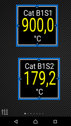

Что-то у меня с температурой на входе в сажевый непонятки. Не изменяется совсем.
это максимальная температура, показатель неменяется, а второй как раз показывает "какуюто" температуру сажевого, есть подозрения что несовсем правильно

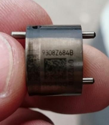

Вот такие клапана поменял. 75000 пробег.
Это 3 мин как прожиг закончился.

Клапана сами меняли?
Делитесь опытом - скоро нам всем это предстоит.
Сложно?
И уверены, что клапана не левак? Говорят китайцы начали лепить клоны из пластилина...
Клапана самостоятельно менять не решился, говорят есть нюансы. Есть у нас в Волгограде мастер дизелист, сертифицированный Bosch со стендом. Ему и доверился. Единственная проблема его стенд не обновлен для генерации кодов Форсунок Делфи (как оказалось в городе никто не генерирует наши форсунки). Вот в этом основная проблема.
Клапана брал в ООО "Бусторгдеталь". Дали гарантию 3 месяца. Брал сдесь по положительным отзывам в разных форумах.
Изменено пользователем nobel77
nobel77, скажите а откуда вы взяли номер клапана 28277576 ? на нашу форсунку клапан 28297165
