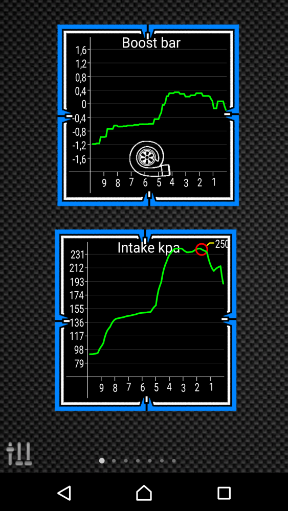

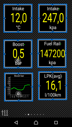

nobel77 Опубликовано 2 апреля, 2016 Жалоба Поделиться Опубликовано 2 апреля, 2016 А у меня турбина не выходит на номинальный режим: И как то ступенькам, это нормально? Ссылка на комментарий

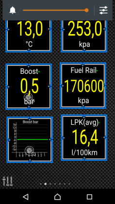

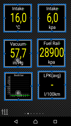

Евгений26 Опубликовано 3 апреля, 2016 Жалоба Поделиться Опубликовано 3 апреля, 2016 Давайте так.Газ в пол, какое давление показывает? Рядом с 1,6 бар?На холостых тот самый датчик, что мыли, сколько показывает? Рядом с 104 кПа?Давление в топливной на холостых 30 кПа? Ссылка на комментарий
nobel77 Опубликовано 3 апреля, 2016 Жалоба Поделиться Опубликовано 3 апреля, 2016 Газ в пол в движении, или в паркинге? Ссылка на комментарий
Евгений26 Опубликовано 3 апреля, 2016 Жалоба Поделиться Опубликовано 3 апреля, 2016 Boost bar фигню дает. Выведите обычный прибор. Дайте газу в движении. Максимальное давление у нас 1,6 бара.Что он у вас там -1,3 показывает, я х.з. Ссылка на комментарий
nobel77 Опубликовано 3 апреля, 2016 Жалоба Поделиться Опубликовано 3 апреля, 2016 Как то так. Ссылка на комментарий
Евгений26 Опубликовано 3 апреля, 2016 Жалоба Поделиться Опубликовано 3 апреля, 2016 Чето маловато давление турбины, если это газ пол с нагрузкой.Я так понимаю, что авто не валит?Так попробуйте при заглушенном двигателе снять разъем с датчика на впускном коллекторе, запустить и проехать хоть сколько то.Возможно что то будет не штатно, но поехать должно лучше, хоть и с ошибкой.Дальше уже будет видно.Пы.Сы. Это при условии, что ковырялись только в этом датчике.И по форсункам нет ли ошибок сейчас?Если горит желтая машина, то надо с ней сначала разбираться - это режим ограничения мощности. Ссылка на комментарий

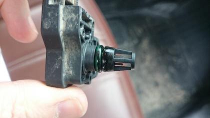

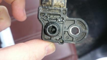

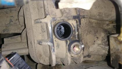

nobel77 Опубликовано 3 апреля, 2016 Жалоба Поделиться Опубликовано 3 апреля, 2016 Не с кем. Вот сам датчик: Ссылка на комментарий

c_doy Опубликовано 3 апреля, 2016 Жалоба Поделиться Опубликовано 3 апреля, 2016 (изменено) Это датчик давления и температуры всасываемого воздухатут можно почитать про него http://www.clubcaptiva.ru/forum/viewtopic.php?t=40328&postdays=0&postorder=asc&start=0 я сам чистил 2 раза его жидкостью ЛМ для чистки ДМРВ, самое главное - не трогать датчик физически, ни щеткой, ни руками Изменено 3 апреля, 2016 пользователем c_doy Ссылка на комментарий
