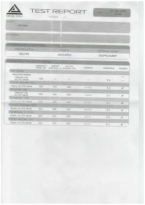

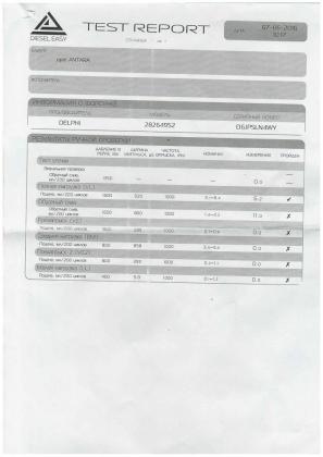

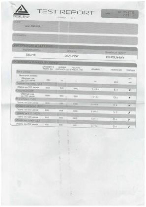

nobel77 Опубликовано 29 мая, 2016 Жалоба Поделиться Опубликовано 29 мая, 2016 Там где я брал, есть два вида клапанов. http://www.bustorgdetal.com/zapchasti/301/11832/Где сдесь то что нельзя делать генерацию. После ремонта тупят безбожно, нет тяги. Вот забрал, результат печальный, тест планы не прошли. Предложили ремонт по 13000 р за шт. Но времени оставить На Ремонт нет, возвращаюсь домой вВолгоград.Тест планы забрал, если кому интересно, могу на неделе выложить.Двигатель тупил сразу же после установки форсунок с замененными клапанами?А что на это ответил мастер который производил замену?Возможно нужно было поменять и распылители?А может клапана эти не идут, как взаимозаменяемый, или сами клапана плохого качества (Китай). Мастер на это говорит что это Делфи, в трек стар он звонил, стенда для генерации у них нет. Вообще с делфи в Волгограде проблема. Ссылка на комментарий
