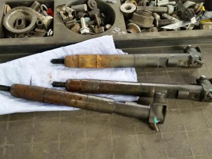

сапер 45 Опубликовано 4 июня, 2016 Жалоба Поделиться Опубликовано 4 июня, 2016 Сапер45, вы единственный владелец авто? Снимались ли форсунки ранее? Померийте слив в обратку, или съездите в авторизованный сервисный центр по Deplphi пусть ее проверят, ОФФ диллеров не слушайте.Да единственный, Вот и поеду в Восток, обратку завтра проверю, опыт есть . Эти хоть разбираются в отличии от пьезо на MR9, там на выкид, правда стоят всего 12000 р. Не как наши- как хвост от истребителя. С дилерами я разругался вздрызг. они снимаем и везем на диагностику все 4 а там , посмотрим. Судя по коллеги чуть выше по посту Мейджер ему и отказал. Прорвем Смотрите.Ремонтировать можно. Только они ржавые будут. Открутятся ли для разборки - х.з.Попробуйте договориться с дилером о ремонте по "долевому участию".У меня 13 тысяч 4 форсунки.Правда, у меня и ошибок не было.Форсунки снимались в сентябре-переуплотнение делали. И слишком сначала эксплуатация часто были прожиги через каждые 600 кми раньше. По городу в пробках не особо часто, даже по трассе 800 км и прозжиг. Думаю все таки брак. ладно разберем посмотрим. Ссылка на комментарий

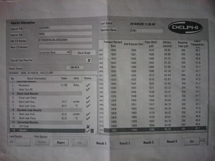

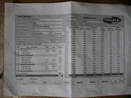

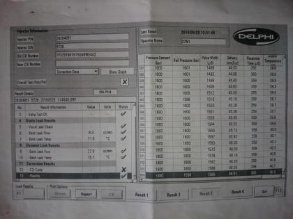

сапер 45 Опубликовано 8 июня, 2016 Жалоба Поделиться Опубликовано 8 июня, 2016 всем добрый вечер!Докладываю:Поехал в ВОСТОК ГРУПП, ул. Дубнинская 75/5. Сняли 1 форсунку,вышла от руки проверили на холостых обратка 11 единиц(норма не более 4). Под нагрузкой 13.на наших системах нет коррекции все в милисекундах норма 8-8,5 . все форсунки одинаковы.Разобрали при мне налет на клапане и распылителе. посмотрел под микроскопом клапан есть нагар и заусенцы.Итого можно поменять только клапан, но я поменял комплект -клапан+ распылительитого 10500 запчасти, 2000 р переборка , снятие 700 р, диагностика 1000 р=14500 р, Поставили сегодня забрал, пока понять не могу как едит есть негатив прое.... и резиновый колпачок с концевика закрытия капота. В итоге он гаденыш связан с системой старт-стоп( в букваре вычитал)постоянно горит и тухнит машинка с открытым капотом. в эти моменты вроде тупит. но то мое суб мнение. не готов пока судить.Сканы диагностики завтра выложу.Посмотрел я на это все б....о и понял, у кого есть условия типа гараж можно сделать самому снять форсу 1 болт, разобрать легко, вытащить клапан и распылитель, единственное привезти на диагностику. короче можно сэкономить около 3000 -4000 р.И главное подскажите номер этого колпачка на концевик кто сможет!!! Ссылка на комментарий

сапер 45 Опубликовано 10 июня, 2016 Жалоба Поделиться Опубликовано 10 июня, 2016 Ну вот как и обещал файлы диагностики: обратка 11, под нагрузкой 13, после ремонта 4Замер слива в обратку.Ошибки в эбу.Неровная работа, плохие холостые, трудный пуск, тупизна.Если всего этого нет - не забивайте голову.а у меня все идеально -за исключение горит ключик с машинкой, результаты однако на стенде другие 1 Ссылка на комментарий
