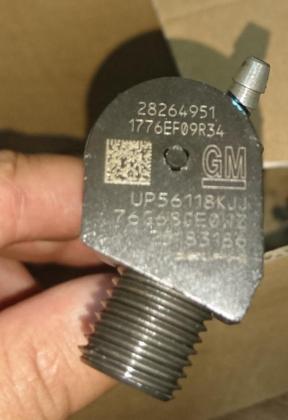

netstudent Опубликовано 4 июля, 2016 Жалоба Поделиться Опубликовано 4 июля, 2016 Ребят, потеря потерь! Жизнь после гарантии...Загорелась машинка с ключиком, по ошибке была проблема с 3 форсункой, но на диагностику все 4 отправили в местный диагностический сервис- итог- замена 4 форсунок(или ремонт). Отремонтировать не могут, тк нет ремкомплекта на данные форсунки- скинули номер форсунки: 25183186. то посоветуете? уже мысли в голове забрать форсунки и сгонять в Москву на ремонт.... В нете есть обьявы на восстановленные форсунки .но как доверять им? Может есть где поближе отремонтировать?Всем откликнувшимся заранее спасибо! ps может создадим тему (на форуме не нашел) где можно их отремонтировать? Ссылка на комментарий
Евгений26 Опубликовано 4 июля, 2016 Жалоба Поделиться Опубликовано 4 июля, 2016 Чтобы не подымать паники.Нужно было вскрыть одну и смотреть номер клапана обратного.Могут быть двух типов.После того, как номер на руках - искать клапана.После того, как клапана куплены в организации, внушающей доверие, либо менять их самому, либо отдать в организацию, внушающей доверие.Где тут паника?Паника, когда снятые форсунки выглядят вот так.И то, можно очистить и отвернуть.А вообще, стоило бы лить проверенное топливо. Ссылка на комментарий
netstudent Опубликовано 4 июля, 2016 Жалоба Поделиться Опубликовано 4 июля, 2016 Чтобы не подымать паники.Нужно было вскрыть одну и смотреть номер клапана обратного.Могут быть двух типов.После того, как номер на руках - искать клапана.После того, как клапана куплены в организации, внушающей доверие, либо менять их самому, либо отдать в организацию, внушающей доверие.Где тут паника?Паника, когда снятые форсунки выглядят вот так.http://www.antara-club.ru/public/style_images/master/attachicon.gif20160601_132221.jpgИ то, можно очистить и отвернуть.А вообще, стоило бы лить проверенное топливо. спасибо за ответ.достаточно ли замены клапанов будет? Ссылка на комментарий
Евгений26 Опубликовано 4 июля, 2016 Жалоба Поделиться Опубликовано 4 июля, 2016 Смотря какие у вас были ошибки.В большинстве случаев они виной.Могут и распылители. К 100 тыс.км. Ссылка на комментарий
batyamg Опубликовано 4 июля, 2016 Жалоба Поделиться Опубликовано 4 июля, 2016 какой пробег у авто, и если умирают одновременно все форсунки, это признак того что насос погнал стружкуа что за местный диагностический центр, не стоит доверять таким, особенно если говорят что нет ремкомплектов, какой стенд у них, распечатку проверочного плана отдали вам?как авто ехал после зажигания ошибкиремкомплект можно заказать в любом магазине запчастей, по оригинальному кодуесть такие дешевые стенды, после проверки на которых форсунки Delphi умираютИнтересно, а снимали вам форсунки в том же сервисе, где и стенд, а после установки обратно, как авто себя стал вести? Ссылка на комментарий
netstudent Опубликовано 4 июля, 2016 Жалоба Поделиться Опубликовано 4 июля, 2016 какой пробег у авто, и если умирают одновременно все форсунки, это признак того что насос погнал стружкуа что за местный диагностический центр, не стоит доверять таким, особенно если говорят что нет ремкомплектов, какой стенд у них, распечатку проверочного плана отдали вам?как авто ехал после зажигания ошибкиремкомплект можно заказать в любом магазине запчастей, по оригинальному кодуесть такие дешевые стенды, после проверки на которых форсунки Delphi умираютИнтересно, а снимали вам форсунки в том же сервисе, где и стенд, а после установки обратно, как авто себя стал вести?снимали в одном месте, отвезли на диагностику. распечатку не дали, данные на листе бумаги написали. Центр местный дитас.автомобиль ехал как обычно, единственное, что какое то время при заводе не равномерная работа двигаетля наблюдалась, со временем пропадала. Ошибку скинули, через 30 км опять загорелась, после этого решил разбирать и на диагностику.форсунки пока не установили обратно, тк запчастей нет... Ссылка на комментарий
batyamg Опубликовано 4 июля, 2016 Жалоба Поделиться Опубликовано 4 июля, 2016 проверить топливную на наличие стружки, обязательнозаписки охотника какие-то, вам дали, странно, сервис вроде серьезный, а не запчастей, не тестпланов не дают Ссылка на комментарий
netstudent Опубликовано 4 июля, 2016 Жалоба Поделиться Опубликовано 4 июля, 2016 проверить топливную на наличие стружки, обязательнозаписки охотника какие-то, вам дали, странно, сервис вроде серьезный, а не запчастей, не тестпланов не даютВ сервисе смогут проверить? или надо снимать и кудато в специализированный сервис везти?как по номеру заказать рем комплект?(итоги диагноста- менять распылитель и клапан нужно((( Ссылка на комментарий
batyamg Опубликовано 4 июля, 2016 Жалоба Поделиться Опубликовано 4 июля, 2016 7135577 DELPHI рем. комплект инжектора слить все оставшееся топливо из топливной рампы и из топливного фильтра, в чистую прозрачную емкость, дать постоять 5 мин. после берется хороший магнит и прислоняется ко дну этой емкости, мелкий порошок (металлическая пудра) соберется у магнитакакой пробег у авто, фильтр топливный давно меняли? Ссылка на комментарий
