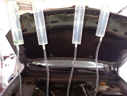

zeratul896 Опубликовано 1 августа, 2016 Жалоба Поделиться Опубликовано 1 августа, 2016 Вроде ситуация у меня окончательно прояснилась. Дилер приговорил ожидаемо 3 форсунку на замену, сбросили настройки и прошили самую свежую версию ПО на ЕСМ. Сначала эфекта небыло, только видно было что остальные форсунки пытались подстроиться. Ну сказали надо просраться, к тому же громкий звук работы мотора. Я не стал говорить что там была залита доза Супротека. Ну катался несколько дней , видно что у форсы меняется баланс, даже +1 +2 выдавала. Ошибка так и не появлялась. Потом еще катался в итоге в какой то момент все стало нормально, ушел громкий звук мотора. Расход в норме, не троит ( и не троила), заводится как бензин с полоборота, прет , ну в общем никаких признаков. Замерил обраткуВиден уровень. Это за 2 минуты, длина трубок 154см, внутренний диаметр 1.5 мм. Шприц 20мл. Получается похорошему то менять надо 1 форсунку, но как я понимаю накачало не так много. Делаю вывод - кататься дальше.Пузырьков воздуха небыло.Трубки обратки глушил винтами от крышки воздушного фильтра.После прошивки изменился характер балансировки. Ссылка на комментарий
Евгений26 Опубликовано 1 августа, 2016 Жалоба Поделиться Опубликовано 1 августа, 2016 За две минуты столько в обратке - это ни о чем.С обраткой у вас все хорошо.И как я уже понял, даже не сливающая в обратку форсунка может быть прединфарктной.Цвет саляры ну очень похож на Газпром. Ссылка на комментарий
zeratul896 Опубликовано 1 августа, 2016 Жалоба Поделиться Опубликовано 1 августа, 2016 (изменено) За две минуты столько в обратке - это ни о чем.С обраткой у вас все хорошо.И как я уже понял, даже не сливающая в обратку форсунка может быть прединфарктной.Цвет саляры ну очень похож на Газпром.там щас коктейль лукойла и газпрома. В дальнейшем думаю форсунки ремонтировать сложного ничего нет главное такиеже клапана поставить, а новые форсунки по скотским ценам ... мне дилер озвучил цифру в 50к за одну форсунку и это еще со скидкой по программе лояльности, работы по установке и программированию по 1к рублей. Так что пока в моде идея ремонта. Изменено 1 августа, 2016 пользователем zeratul896 Ссылка на комментарий
Евгений26 Опубликовано 1 августа, 2016 Жалоба Поделиться Опубликовано 1 августа, 2016 Ну нет таких цен. Мой дилер на что денег дерет на ТО. Но 38 за 1 шт с работой.Ремонт то тоже вещь в себе.Собрать правильно надо тоже уметь. Да и салярой наполнять нужно. Ссылка на комментарий

zeratul896 Опубликовано 2 августа, 2016 Жалоба Поделиться Опубликовано 2 августа, 2016 zeratul896, какой пробег, вам форсунки не трогали. Бывает еще вот такая беда 56к, мне шайбы переставляли на втором ТО, одна стояла криво, поменяли все на новыеА чего трубки полтора метра, что за бред, в идеале вообще не должно быть неучтенного объемаhttps://i.ytimg.com/vi/1bQ7B3q-pl0/hqdefault.jpgобъем легко считается. Трубки обычные, стандартная система для шприца. В аптеке продается Ссылка на комментарий
