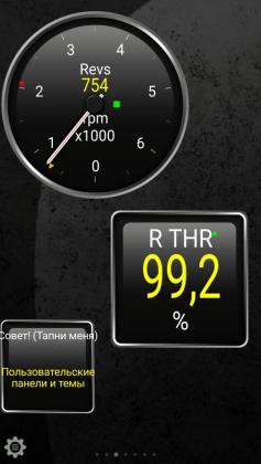

nobel77 Опубликовано 17 декабря, 2016 Жалоба Поделиться Опубликовано 17 декабря, 2016 У всех так с дросселем? Ссылка на комментарий

Серго Опубликовано 17 декабря, 2016 Жалоба Поделиться Опубликовано 17 декабря, 2016 (изменено) Сегодня мониторил. Дроссель был открыт, как всегда на 16,4. А вы часом не путаете. Помоему это вихревые заслонки,тогда совпадает. Изменено 17 декабря, 2016 пользователем Серго Ссылка на комментарий
nobel77 Опубликовано 17 декабря, 2016 Жалоба Поделиться Опубликовано 17 декабря, 2016 Других значений не замечено. Ссылка на комментарий
Серго Опубликовано 17 декабря, 2016 Жалоба Поделиться Опубликовано 17 декабря, 2016 Роман приветствую. Вы не помните, был ли бюллетень по поводу изменения алгоритма работы блока управления свечами накаливания? Что-то такое я где-то слышал. Может с другим авто путаю. Если помните были случаи оплавления корпуса предохранителей свечей и тена подогрева салона. Тогда можно было-бы сослаться на этот бюллетень ( плохо заводится) и сделать откат назад.Других значений не замечено.Я думаю, вы прибор не правильно выбрали. Заслонка по другому обозначается. Ссылка на комментарий
