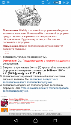

Бром Опубликовано 13 января, 2017 Жалоба Поделиться Опубликовано 13 января, 2017 Ну что-ж... Вот и починили вроде... Вчера вечером забрал, на радостях покатался немного, снегопад не позволил "прижечь" по трассе, но по сугробам потаскал порядочно...))Едет, как новый, на ХХ снова тишина и расход 0.7 - 0.8 л/час, тяга отличная. Тьфу-тьфу-тьфу...В итоге:- диагностика неисправности (трудный запуск) у дилера - 800 руб.- промывка (первоначальная) форсунок на "Белом сервисе" - 2650 руб.- эвакуатор - 1600 руб.- ремонт форсунок в "Дизель -НТ" (Тула) - 7500 руб.- заказ новых медных прокладок - 4040 руб (4 комплекта) /эти балбесы даже и не сказали, что нужно новые ставить/- заказ двух э/магнитных клапанов - 7000 руб (Exist) и 3200 руб. (Zap.ru) - итого 10200 руб.- повторная сборка и установка форсунок - 6400 руб.ИТОГО: 33190 руб.Вот так, ребятки... Экономичный дизель...((( ПыСы: ничего личного, так сказать, но все траблы начались после двух моментов - переклеили переднюю крышку двигателя у дилера и стал заправляться на "Лукойле"... Ссылка на комментарий
Евгений26 Опубликовано 13 января, 2017 Жалоба Поделиться Опубликовано 13 января, 2017 Где переклеивали? Лаура?Мне там один спец делал не снимая форсунок.И дайте пожалуйста номер клапана обратного.У нас может быть два номера.Один содержит в артикуле букву, но чаще всего меняют на тот, у которого все цифры. Ссылка на комментарий
Сергей Егорушкин Опубликовано 13 января, 2017 Жалоба Поделиться Опубликовано 13 января, 2017 Ну что-ж... Вот и починили вроде... Вчера вечером забрал, на радостях покатался немного, снегопад не позволил "прижечь" по трассе, но по сугробам потаскал порядочно...))Едет, как новый, на ХХ снова тишина и расход 0.7 - 0.8 л/час, тяга отличная. Тьфу-тьфу-тьфу...В итоге:- диагностика неисправности (трудный запуск) у дилера - 800 руб.- промывка (первоначальная) форсунок на "Белом сервисе" - 2650 руб.- эвакуатор - 1600 руб.- ремонт форсунок в "Дизель -НТ" (Тула) - 7500 руб.- заказ новых медных прокладок - 4040 руб (4 комплекта) /эти балбесы даже и не сказали, что нужно новые ставить/- заказ двух э/магнитных клапанов - 7000 руб (Exist) и 3200 руб. (Zap.ru) - итого 10200 руб.- повторная сборка и установка форсунок - 6400 руб.ИТОГО: 33190 руб.Вот так, ребятки... Экономичный дизель...((( Так и я про тоже. Проблемы начались после съема форсунок при переклейке крышки.ПыСы: ничего личного, так сказать, но все траблы начались после двух моментов - переклеили переднюю крышку двигателя у дилера и стал заправляться на "Лукойле"... Ссылка на комментарий
Бром Опубликовано 13 января, 2017 Жалоба Поделиться Опубликовано 13 января, 2017 Где переклеивали? Лаура?Мне там один спец делал не снимая форсунок.И дайте пожалуйста номер клапана обратного.У нас может быть два номера.Один содержит в артикуле букву, но чаще всего меняют на тот, у которого все цифры.Переклеивал в "Тула-ДМ", на Рязанке. Номер клапана - 9308-625с. 1 Ссылка на комментарий

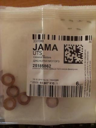

zeratul896 Опубликовано 13 января, 2017 Жалоба Поделиться Опубликовано 13 января, 2017 - заказ новых медных прокладок - 4040 руб (4 комплекта) /эти балбесы даже и не сказали, что нужно новые ставить/.25 185 862 это комплект из 5 медных прокладок, цена... ну я за 130р брал 1 Ссылка на комментарий
Сергей Егорушкин Опубликовано 13 января, 2017 Жалоба Поделиться Опубликовано 13 января, 2017 Ну что-ж... Вот и починили вроде... Вчера вечером забрал, на радостях покатался немного, снегопад не позволил "прижечь" по трассе, но по сугробам потаскал порядочно...))Едет, как новый, на ХХ снова тишина и расход 0.7 - 0.8 л/час, тяга отличная. Тьфу-тьфу-тьфу...В итоге:- диагностика неисправности (трудный запуск) у дилера - 800 руб.- промывка (первоначальная) форсунок на "Белом сервисе" - 2650 руб.- эвакуатор - 1600 руб.- ремонт форсунок в "Дизель -НТ" (Тула) - 7500 руб.- заказ новых медных прокладок - 4040 руб (4 комплекта) /эти балбесы даже и не сказали, что нужно новые ставить/- заказ двух э/магнитных клапанов - 7000 руб (Exist) и 3200 руб. (Zap.ru) - итого 10200 руб.- повторная сборка и установка форсунок - 6400 руб.ИТОГО: 33190 руб.Вот так, ребятки... Экономичный дизель...((( Так и я про тоже. Проблемы начались после съема форсунок при переклейке крышки.ПыСы: ничего личного, так сказать, но все траблы начались после двух моментов - переклеили переднюю крышку двигателя у дилера и стал заправляться на "Лукойле"...Подскажите компьютерная диагностика в дизель центре даст какие то результаты? Ошибок у меня нет, просто тяжело на холодную заводится. Если какая форсунка не в норме, можно определить? Записался на завтра в Бош дизель центр на диагностику. Ссылка на комментарий
Владимир С Опубликовано 15 января, 2017 Жалоба Поделиться Опубликовано 15 января, 2017 проверяйте свечи накала еще а что, Китай щас везде, даже купившие под брендом скорее всего будет Китай Ссылка на комментарий
Евгений26 Опубликовано 15 января, 2017 Жалоба Поделиться Опубликовано 15 января, 2017 Китай есть фабричный, а есть подвальный.Разные вещи. Ссылка на комментарий
Бром Опубликовано 16 января, 2017 Жалоба Поделиться Опубликовано 16 января, 2017 (изменено) - заказ новых медных прокладок - 4040 руб (4 комплекта) /эти балбесы даже и не сказали, что нужно новые ставить/.25 185 862 это комплект из 5 медных прокладок, цена... ну я за 130р брал Ясно... И тут развели по-полной...((( Тула... "Дакар-авто"... Эхх... Изменено 16 января, 2017 пользователем Бром Ссылка на комментарий
Евгений26 Опубликовано 16 января, 2017 Жалоба Поделиться Опубликовано 16 января, 2017 По каталогу GM они столько и стоят.Но если брать аналог по каталогу Киа - по 40 рублей штука. Ссылка на комментарий
zeratul896 Опубликовано 16 января, 2017 Жалоба Поделиться Опубликовано 16 января, 2017 По каталогу GM они столько и стоят.Но если брать аналог по каталогу Киа - по 40 рублей штука.они тоже по каталогу ГМ для Антар Ссылка на комментарий
