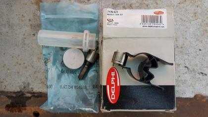

Rustik Опубликовано 21 ноября, 2018 Жалоба Поделиться Опубликовано 21 ноября, 2018 (изменено) Добрый день трактористы! Вот и меня постигла сея участь. Загорелась машинка с проглоченным ключом. Торки выдал ошибку р20сс. В Таско моторс (г. Стерлитамак) приговорили 1 и 3 форсунки, порекомендовали Евродизель в Уфе, дали телефон. Итог-снятие 3000 р, в Таско моторс, далее везу форсы в евродизель, там сказали все покажет диагностика. А так замена клапана 6500 р, распылителя-6000р, все вместе с работой. Изменено 21 ноября, 2018 пользователем Rustik Ссылка на комментарий

zeratul896 Опубликовано 8 января, 2019 Жалоба Поделиться Опубликовано 8 января, 2019 Думаете лучше съездить к дизелистам, именно которые занимаются делфи форсунками? Боюсь развода.. поэтому решил с начало сюда, может что дельного посоветуетепока ошибок по форсункам нет ехать рано. Ремонт форсунки заключается в замене клапана, распылителя, генерации и присвоении нового калибровочного кода. В нормальной конторе выдадут типа что то паспорта на форсунку с новым кодом и гарантией минимум год. Если подобного нет в такой сервис лучше неходить. Ну и из печального - как показывает практика ремонтировать приходится все форсунки. Ссылка на комментарий
