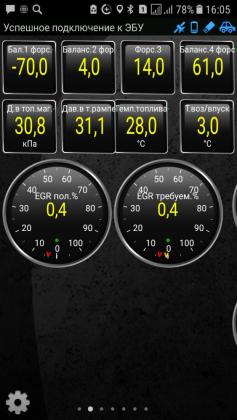

Aleks63 Опубликовано 15 февраля, 2019 Жалоба Поделиться Опубликовано 15 февраля, 2019 Всем добрый вечер!Сумел и я добраться до мозгов своего авто.Чек никогда не выскакивал,заводится в морозы хорошо,правда Бинар стоит. Тянет...может чуть хуже чем новая,немного тупит,когда резко газуешь.Расход по трасе 7.5-8.0, от режима зависит. Но эти показатели меня, мягко говоря, удивили. Правда показатели, по первой,отлипают до-68. Что подскажите, не трогать до чека, или репу начинать чесать? Цокот летом бываетНа холодный движок 1ф.гуляет около -71, 4ф.около +71. Ссылка на комментарий
Евгений26 Опубликовано 15 февраля, 2019 Жалоба Поделиться Опубликовано 15 февраля, 2019 Ничего не делайте.Охото руки попачкать - замерьте обратку с 4х форсунок.Узнаете, какие точно на подходе.И да, есть проблемы, снимаем на стенд и делаем.Сейчас цены адекватны и не стоит голову ломать... Ссылка на комментарий

Aleks63 Опубликовано 15 февраля, 2019 Жалоба Поделиться Опубликовано 15 февраля, 2019 Евгений,спасибо за совет! Может какая промывка улучшит показатели форсов? Хотя уже давно лью LM,комплексную, 1597,кажется. 1975 Ссылка на комментарий
Евгений26 Опубликовано 15 февраля, 2019 Жалоба Поделиться Опубликовано 15 февраля, 2019 Состояние форсунок зависит от качества топлива.Присадки универсальные помогают, моющие изредка - зло.Я ошибался с топливом от международного достояния.50 тысяч и замена форсунок.Сейчас я от него отказался и доволен.Все исключительно ИМХО и никак не рекомендация.Забейте на коррекции.Он каждый день разные и ни о чем не говорят.Увидели чек - ремонт.Кстати, я обратил внимание, что в снятом жгуте форсунок были заломаны провода, их изоляция и даже часть проводников жил.Возможно, это и есть причина цокота.Ведь после замены 4х жгутов вот третий год - тишина.А сейчас на топливе ВР вообще ощущение правильного топлива, расход меньше, а едет лучше и особенно в режиме частичных нагрузок... Ссылка на комментарий
