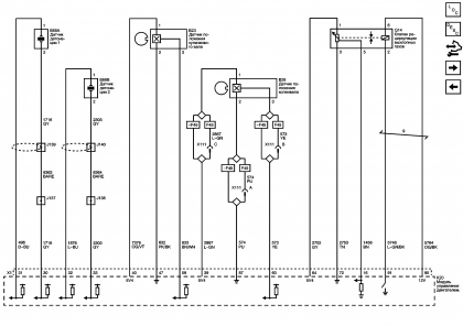

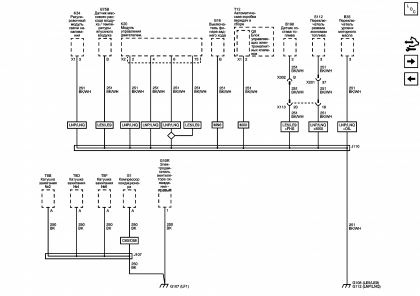

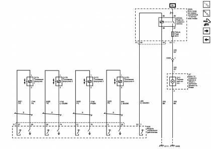

Brand62 Опубликовано 3 февраля, 2016 Жалоба Поделиться Опубликовано 3 февраля, 2016 Извините, что вмешиваюсь в ваш спор но вопрос слишком серьезный и денежный. Как я понял очень много дизелистов столкнулось с неисправностью втягивающего реле. При его замене вы видели провод массы внизу он мешает добраться до стартера. Это масса, если верить ТИС Каптивы. Практически всей топливной системы. Если сопротивление в этой точке (G106 TIS Каптивы) увеличивается то изменяются характеристики цепей очень многих датчиков, в частности датчика давления топлива и время работы топливозакачивающего насоса сокращается магистраль при запуске на находиться под необходимым давлением и после этого вы можете жаловаться на "сухость" дизтоплива или плохие фильтры и ставить сепараторы. Далее не в режиме начинают работать форсунки и свечи(масса там-же). Изменяется характеристика актуатора дросселя и системы рециркуляции выхлопа. ПРИ ДАЛЬНЕЙШЕМ УВЕЛИЧЕНИИ СОПРОТИВЛЕНИЯ-МАШИНКА С КЛЮЧИКОМ И ОТКАЗ ТОПЛИВНОЙ СИСТЕМЫ. Все что происходит после красочно описано на предидущих страницах.В добавление к предидущему посту в данной точка соединяются два провода массы и закреплены самоконтрящимся болтиком М6 .Грязь и вода способствует окислению в данной точке. Ссылка на комментарий

zeratul896 Опубликовано 3 февраля, 2016 Жалоба Поделиться Опубликовано 3 февраля, 2016 Извините, что вмешиваюсь в ваш спор но вопрос слишком серьезный и денежный. Как я понял очень много дизелистов столкнулось с неисправностью втягивающего реле. При его замене вы видели провод массы внизу он мешает добраться до стартера. Это масса, если верить ТИС Каптивы. Практически всей топливной системы. Если сопротивление в этой точке (G106 TIS Каптивы) увеличивается то изменяются характеристики цепей очень многих датчиков, в частности датчика давления топлива и время работы топливозакачивающего насоса сокращается магистраль при запуске на находиться под необходимым давлением и после этого вы можете жаловаться на "сухость" дизтоплива или плохие фильтры и ставить сепараторы. Далее не в режиме начинают работать форсунки и свечи(масса там-же). Изменяется характеристика актуатора дросселя и системы рециркуляции выхлопа. ПРИ ДАЛЬНЕЙШЕМ УВЕЛИЧЕНИИ СОПРОТИВЛЕНИЯ-МАШИНКА С КЛЮЧИКОМ И ОТКАЗ ТОПЛИВНОЙ СИСТЕМЫ. Все что происходит после красочно описано на предидущих страницах.В добавление к предидущему посту в данной точка соединяются два провода массы и закреплены самоконтрящимся болтиком М6 .Грязь и вода способствует окислению в данной точке.а где он на схеме? Ссылка на комментарий
Евгений26 Опубликовано 3 февраля, 2016 Жалоба Поделиться Опубликовано 3 февраля, 2016 Смотрел TIS.Есть фото трех вариантов точки G106.Ничего эти точки, мне, как технику, не говорят.Хотя бы потому, что отношения к нашему двигателю не имеют.Одна точка на левом лонжероне под батареей.Другая где то с правой стороны двигателя, но двигатель изображен V6.Так что лезть самому и искать землю.Кстати, в процедурах по снятию двигателя нет упоминания о демонтаже такого провода, как масса.Могу предположить, что либо в жгуте, либо... не знаю. Ссылка на комментарий

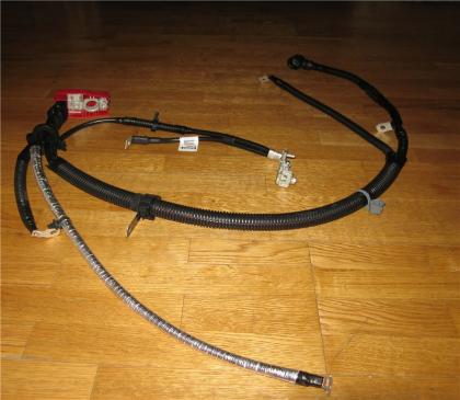

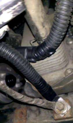

zeratul896 Опубликовано 3 февраля, 2016 Жалоба Поделиться Опубликовано 3 февраля, 2016 (изменено) Смотрел TIS.Есть фото трех вариантов точки G106.Ничего эти точки, мне, как технику, не говорят.Хотя бы потому, что отношения к нашему двигателю не имеют.Одна точка на левом лонжероне под батареей.Другая где то с правой стороны двигателя, но двигатель изображен V6.Так что лезть самому и искать землю.Кстати, в процедурах по снятию двигателя нет упоминания о демонтаже такого провода, как масса.Могу предположить, что либо в жгуте, либо... не знаю.кажись я догадываюсь, слева внизу виден стартер. Эту точку видно свободно, ниче снимать ненадо. Фото сделано сразу после установки новой проводки. Изменено 3 февраля, 2016 пользователем zeratul896 Ссылка на комментарий
Евгений26 Опубликовано 3 февраля, 2016 Жалоба Поделиться Опубликовано 3 февраля, 2016 Эта точка в Тисе G111.Явно указана на нашем двигателе.Ответная часть не указана.И тут есть один момент.Если это соединение ухудшится, при пуске выгорят все остальные точки земли в жгутах. Ссылка на комментарий

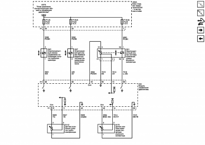

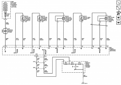

Brand62 Опубликовано 3 февраля, 2016 Жалоба Поделиться Опубликовано 3 февраля, 2016 Масса на фото указана верно, а цепи подключенные к данной точке посмотрите в электросхемах на Каппу блок КОНТРОЛЛЕР ЭЛЕКТРОННОЙ СИСТЕМЫ УПРАВЛЕНИЯ ДВИГАТЕЛЕМ (ECM): EDC16C39 (2.0 ДИЗЕЛЬ). Ссылка на комментарий
zeratul896 Опубликовано 3 февраля, 2016 Жалоба Поделиться Опубликовано 3 февраля, 2016 (изменено) Эта точка в Тисе G111.Явно указана на нашем двигателе.Ответная часть не указана.И тут есть один момент.Если это соединение ухудшится, при пуске выгорят все остальные точки земли в жгутах.как щас вспоминается когда стоял штатный "родной жгут" то на эту точку ветки небыло, прикручен был только тот который грязный на фотке. Когда поставили новый жгут, от каптивы, то и появилась эта ветка на эту точку. Это я сразу увидел. У меня есть видео снятое когда стоял старый жгут Изменено 3 февраля, 2016 пользователем zeratul896 Ссылка на комментарий
