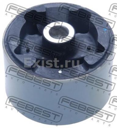

OZar Опубликовано 18 марта, 2015 Жалоба Поделиться Опубликовано 18 марта, 2015 На Exist эта штука называется: Сайлентблок опоры двигателяАртикул: OPMB-ANTFПодходит на переднюю и заднюю опоры. Ставить их "упорами" вниз.Вот её фотка. Ссылка на комментарий
Jeck84 Опубликовано 20 марта, 2015 Жалоба Поделиться Опубликовано 20 марта, 2015 фебест самое поганое 1 Ссылка на комментарий
OZar Опубликовано 20 марта, 2015 Жалоба Поделиться Опубликовано 20 марта, 2015 Неее, резинки у них нормальные. На вторую машину (санта фе) пыльник шруса поставил 30к км назад, до сих пор никаких проблем! Ссылка на комментарий
hitretz Опубликовано 21 марта, 2015 Жалоба Поделиться Опубликовано 21 марта, 2015 У фебеста резинки в подвеску и 10тык. не отхаживают 1 Ссылка на комментарий
Jeck84 Опубликовано 15 мая, 2015 Жалоба Поделиться Опубликовано 15 мая, 2015 (изменено) может фебест на ДВС нормально проходит - это ж не подвеска :D: Изменено 15 мая, 2015 пользователем Jeck84 Ссылка на комментарий
ff2007 Опубликовано 15 мая, 2015 Жалоба Поделиться Опубликовано 15 мая, 2015 Как бывший фордовод могу сказать, что у фордоводов опоры двигателя фебест тоже не в почете. Ч/з 10 ткм приходит им конец. Ссылка на комментарий
Jeck84 Опубликовано 15 мая, 2015 Жалоба Поделиться Опубликовано 15 мая, 2015 мда :( тогда надо контракт брать Ссылка на комментарий
S@chok Опубликовано 15 мая, 2015 Жалоба Поделиться Опубликовано 15 мая, 2015 Да Фебест всегда был посредственного качества. Что в принципе и обусловлено его ценником. Ссылка на комментарий
Jeck84 Опубликовано 19 мая, 2015 Жалоба Поделиться Опубликовано 19 мая, 2015 не охота оригинал брать, цена космос Ссылка на комментарий
Иванович Опубликовано 19 мая, 2015 Жалоба Поделиться Опубликовано 19 мая, 2015 Ценники упали, плотно не смотрел ~3руб Ссылка на комментарий
