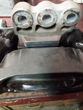

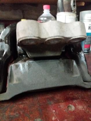

Aleks63 Опубликовано 26 марта, 2018 Жалоба Поделиться Опубликовано 26 марта, 2018 На днях делала ревизию всех роликов, приводного ремня, ну конечно снимал правую опору двигателя. Потертости между верхней частью (дюралевой) и нижней (черного цвета) говорит о работе и исправном состоянии опоры или она у просела? Жижа в нижней части имеется, порывов нет.Вот фото. Ссылка на комментарий
