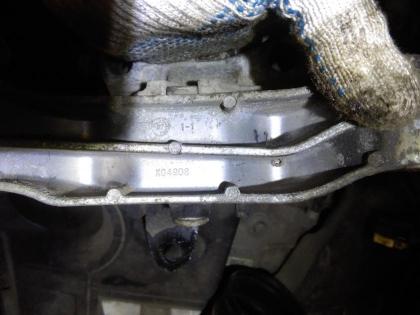

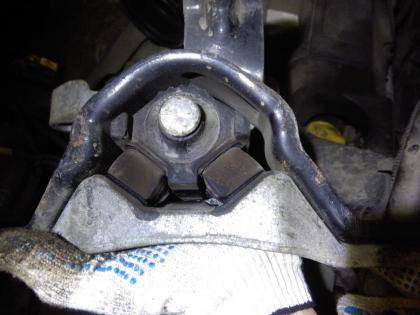

AlexPit Опубликовано 16 октября, 2019 Жалоба Поделиться Опубликовано 16 октября, 2019 Ну, что вот я и забрал свою ласточку с сервиса.... что делали: замена всех опор на ориг. со снятием подрамника, по другому к левой подушке не подобраться, описывать снятие подушек не буду, все есть в просторах интернета с подробными фото...Что получилось: исчезли вибрации на 850/1700 их просто нет как не пытался получить, перестал чувствовать включение компрессора хотя я слышу как он включается, но при включении/выключении нет толчков и дополнительной вибрации...Что осталось: легкая вибрация на руле и педалях (почти не заметная, но все же... хотя у шурина санта фе 2004 г./в. с пробегом 180 т. км. если не смотан :unknw: в чем я сомневаюсь вибрации двигателя нет ни при езде ни при холостых) меньшая но все же вибрация при переключении D и самой езде... попытаюсь скинуть кардан на который имею еще гарантию после ремонта 6 мес. и покататься без него, возможно не до балансировали или так себя стал вести подшипник-есть вибрации при 30-40 км, как при увеличении так и при уменьшении скорости..Сами подушки: как сказал мастер, сравнив их с новыми, резина задубела, визуально порывов нет, но если чуть поддеть фомкой видны репины/трещины несоосность с новыми подушками (наклон/просадка), сказал что все подушки можно вылечить, заменив выпрессовкой на новые, даже левую он видел схожую с ниссановской, скажем так... имея их в руках вполне можно было бы подобрать и не заморачиваться с оригиналом...Так что если вдруг кто то затеял смену подушек, обращайтесь... отдам опоры за смешные деньги, :D: лишь бы не болтались в гараже... Ссылка на комментарий

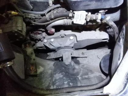

Фёдор279 Опубликовано 6 августа, 2020 Жалоба Поделиться Опубликовано 6 августа, 2020 Заменил правую опору, поставил оригинал! Огонь! вибрацию как рукой сняло. Менял возле дома без ям, подъёмников и прочих домкратов. На всё ушло около полу часа, двадцать минут из которых пытался достать упавший на ремень подвесного болт. Зае... его вынимать, помогла палка с привязанным к нему неодимовым магнитом. Фото, по причине пребывания в экстазе от танцев с палкой и бубном, не сделал.Старая подушка задубела почти в камень. Ссылка на комментарий
