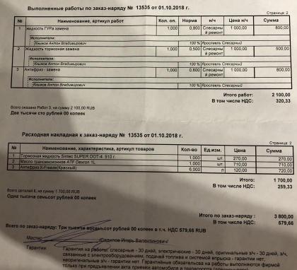

Bobok Опубликовано 17 июня, 2018 Жалоба Опубликовано 17 июня, 2018 Побывал на станции. Всю жижу заменил. Машинку с ключиком скинули. Было пару ошибок, мастер сказал, что скорее всего они появились при первом пуске из-за подсевшего аккумулятора. Пока полет нормальный.
