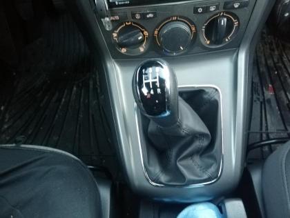

tolia6 Опубликовано 30 мая, 2015 Автор Жалоба Поделиться Опубликовано 30 мая, 2015 посмотри на алиэкспресе ручка вроде должна подойти от chery g5,самая красивая,вот думаю заморочиться.http://ru.aliexpress.com/item/Free-Shipping-chery-G5-Stand-head-Shift-head-genuine-leather-shift-head-can-change-for-A3/32254189714.htmlКрасивая ручка, я уже видел её, но нам она не подойдет. Крепёж не тот.После долгих часов поиска купил и поставил себе вот такую ручку от новой модели ситроена. Ручка ОЧЕНЬ удобная и что очень важно она имеет такой-же цвет алюминия как и на руле. Рисунок переключен. передач тоже как на антаре. Ссылка на комментарий
kudan01 Опубликовано 30 мая, 2015 Жалоба Поделиться Опубликовано 30 мая, 2015 Я так полагаю, что кожица наша старая остается. На этой ручке 5 мкпп как у нас на дорестайле указана? Какой каталожный номер этой ручки? Она тоже прикручивается? Ссылка на комментарий
tolia6 Опубликовано 30 мая, 2015 Автор Жалоба Поделиться Опубликовано 30 мая, 2015 Я так полагаю, что кожица наша старая остается. На этой ручке 5 мкпп как у нас на дорестайле указана? Какой каталожный номер этой ручки? Она тоже прикручивается?Ручка внутри без резьбы, примерный внутренний диаметр 14мм у нас 10мм. Обозначение передач как на дорестайле. Номер 96738471VV. Ссылка на комментарий
kudan01 Опубликовано 30 мая, 2015 Жалоба Поделиться Опубликовано 30 мая, 2015 А как тогда ее крепко усадить ее 4мм разбежка - многовато. Ссылка на комментарий
tolia6 Опубликовано 30 мая, 2015 Автор Жалоба Поделиться Опубликовано 30 мая, 2015 Я пока просто обмотал изолентой рычаг и насодил рукоятку,держится нормально. В дальнейшем может вытачу втулку из пластика. Ссылка на комментарий

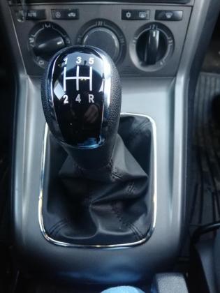

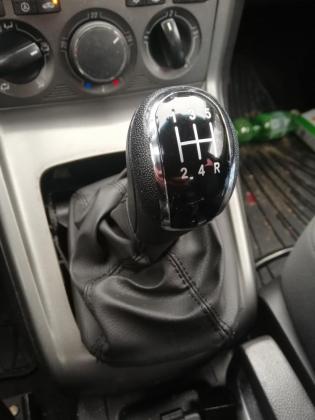

meatgrinder Опубликовано 1 июля, 2015 Жалоба Поделиться Опубликовано 1 июля, 2015 Получил рычаг,все подошло можно сказать как штатное,дырка и наш штырь рычага почти одинаковые размером.Приклеил термопистолетом,держится хорошо,чехол пришлось установить старый,который идет в комплекте короткий,все это дело крепится на хомуте у ручки.Смотрится супер,как на ристайле,дико рад))Заказывать можно смело,кто хотел поменять.http://s018.radikal.ru/i506/1507/21/36b3dd9ff3b6.jpg Ссылка на комментарий
kudan01 Опубликовано 1 июля, 2015 Жалоба Поделиться Опубликовано 1 июля, 2015 Чехол остается родной, заводской?снимать его не надо? Так? Ссылка на комментарий
meatgrinder Опубликовано 1 июля, 2015 Жалоба Поделиться Опубликовано 1 июля, 2015 Чехол остается родной, заводской?снимать его не надо? Так?да заводской,надо будет снимать,он на пластиковом хомуте держится у конца рычага.сдергиваешь окантовку хром на себя,только аккуратно.кожух к верху задираешь и откусываешь хомут,чехол свободен. Ссылка на комментарий
