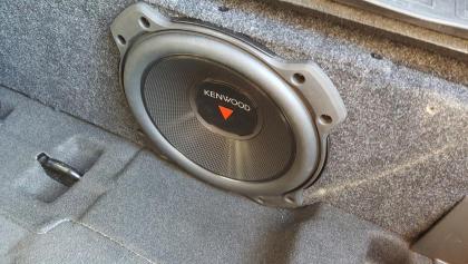

DeduJko Опубликовано 22 мая, 2015 Жалоба Опубликовано 22 мая, 2015 Да прикольно сделано! Видно GREEN не первый раз звуком в машине занимаетесь. Интересен только такой момент - учитывая, что дины сабов "смотрят" прямо в задние сидухи, не дискомфортит ли это задних пассажиров и как влияет это на звук? Глядя на фотки напрашивается вариант реализации саба, где динамики были бы расположены на месте, где у вас щас клемники, в крышке вырезать отверстия и закрыть грилями..Так.., размышления для тех, кто пойдет по вашим стопам ))
GREEN Опубликовано 22 мая, 2015 Автор Жалоба Опубликовано 22 мая, 2015 (изменено) DeduJko,впервые такую инсталляцию руками делаю. ) Раньше только динамики в двери ставил, но когда-то в хорошие времена мне ставили хорошую музыку на несколько куе в хорошую машину, представляю какой должен быть звук .) Сейчас люблю что-то своими руками поделать, оч. много читаю про всё это и т.д. Почин вроде удается.Я думал над Вашим вариантом. Изначально была такая идея -1. выровнять и поддемпфировать пол под запаской до избежания утечек,2. багажную полку заменить на толстую фанерную, обтянуть карпетом, снизу по радиусу тоже полоска демпфера.3. в багажную полку по центру запаски саб на 12" лицом вверх. Литраж получался неплохой, литров 15-20. Диск запаски очень хороший "ящик", очень прочный, то, что нужно. Запаска накрепко прикручена к полу, утечек не ожидалось.4. когда перевозим груз, закрываем лючком - диском саб, вровень с поверхностью багажной полки. Перевезли, лючок убираем и кладем вертикально в "ременной карман" к спинке заднего сиденья.Проблемы не решил две -1. крепкое прилегание багажной полки к запаске. Родные боковые замки дохлые, и крепятся к пенопластовому органайзеру. Что-то ещё здесь изобретать - гемор, ничего несложного в голову не пришло.2. на блине саба всё равно будет скапливаться мусор. Да и довольно часто приходится хоть что-то но кинуть в багажник. Ваш вариант тоже думался, но отмел по этим же причинам. Плюс ко всему, на верхней плоскости моего ящика нет места для саба даже 8", посмотрите на его форму. В 22.05.2015 в 03:04, DeduJko сказал: Да прикольно сделано! Видно GREEN не первый раз звуком в машине занимаетесь. Интересен только такой момент - учитывая, что дины сабов "смотрят" прямо в задние сидухи, не дискомфортит ли это задних пассажиров и как влияет это на звук? Сабы дуют под задние сиденья, там прилична щель по всей ширине, ладошка пройдет. К тому же это НЧ самого нижнего диапазона, звук практически вообще не направлен, задние пассажиры даже не смогут определить на слух где находится саб. Передний пассажир и водитель слышат саб так, как будто он из передних дверей, т.к. солируют фронты, а низы саба к нему как бы "подлипают снизу". Это не теоретика, это по факту. )Да и теория говорит о том же - можно ставить саб например в комнате где угодно, конкретный вариант расположения повлияет только на нюансы низов, но не на восприятие его расположения относительно общей сцены. И чем ниже верхний частотный срез саба, тем сложнее его на слух определить в пространстве салона (комнаты). У меня срез примерно на 100гц. Изменено 22 мая, 2015 пользователем GREEN

aabiryukov Опубликовано 16 июня, 2015 Жалоба Опубликовано 16 июня, 2015 Классная работа! Спасибо Green за тему и идеи. Побудил к действию. Закупаюсь . На следующей недели буду все менять. Подскажи насчет размера саба там 25 см не как не влезет? Или все таки можно впихнуть? Вот ещё думаю где бы мне такого классного электрика в Москве найти)))
GREEN Опубликовано 16 июня, 2015 Автор Жалоба Опубликовано 16 июня, 2015 10" точно не влезут, никак. 8" впритык.В Москве классных электриков не бывает! Только неоправданно дорогие! ))) Приезжай в Воронеж, тут другая планета. )

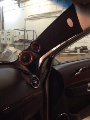

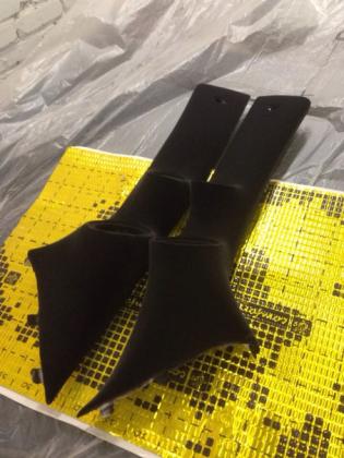

GREEN Опубликовано 17 июня, 2015 Автор Жалоба Опубликовано 17 июня, 2015 (изменено) В 17.06.2015 в 08:36, zloi_kot сказал: кто нито пробовал пищалки ставить на торпедо-стойки? есть ли эффект и в какую сторону? А як же! :) Эффект потрясающий, муз. сцена впереди, сведена воедино. Превосходная передача детальности музыки.Направление твиттеров в точку между подголовниками передних сидений. http://i.imgur.com/GXOD7Fe.png http://i.imgur.com/jyCR92j.png Ещё и подарок от Фокалов, их мидовые сетки идеально вошли в Антаровские хромированные очки ) http://i.imgur.com/KBmZQa1.png Родную пласт. сетку придется вырезать. Изменено 17 июня, 2015 пользователем GREEN
