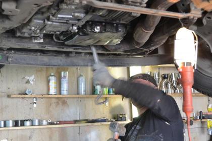

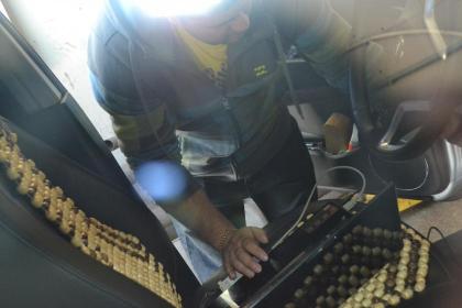

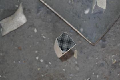

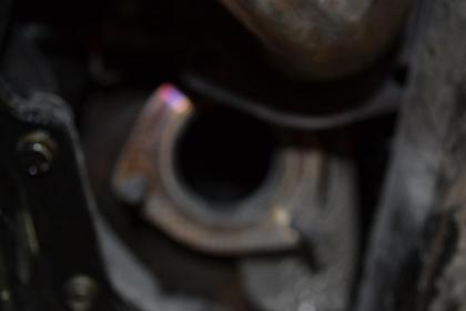

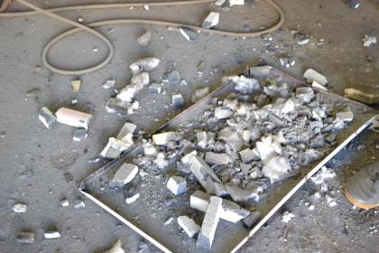

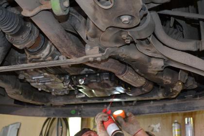

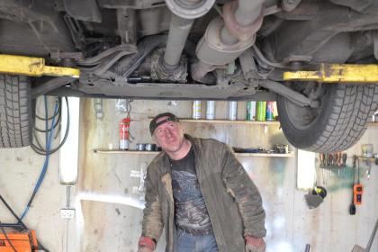

Сергиус Опубликовано 8 мая, 2015 Автор Жалоба Поделиться Опубликовано 8 мая, 2015 Здесь все отображено на фотках , и я думаю нет смысла объяснять , что непонятно все расскажу.Реально 221 лошадка , так настраивали чтоб и расход не поднимать и ощущения 5-ой точки чувствовались.540 НЬЮТОНОВ 1 Ссылка на комментарий

Сергиус Опубликовано 8 мая, 2015 Автор Жалоба Поделиться Опубликовано 8 мая, 2015 Прошивку выявить почти нереально , а СФ никого не интересует. Ссылка на комментарий
Евгений26 Опубликовано 8 мая, 2015 Жалоба Поделиться Опубликовано 8 мая, 2015 ну так где все таки сажевый?вместе с катом рядом с турбиной?банку разрезали и варили потом?датчики перепада давления исключены из прошивки теперь? Ссылка на комментарий
Сергиус Опубликовано 8 мая, 2015 Автор Жалоба Поделиться Опубликовано 8 мая, 2015 сажевый перед радиатором , частично разобрали и выбивали осторожно по кусочкам , ничего не варили. В новой прошивке датчики исключены Ссылка на комментарий
